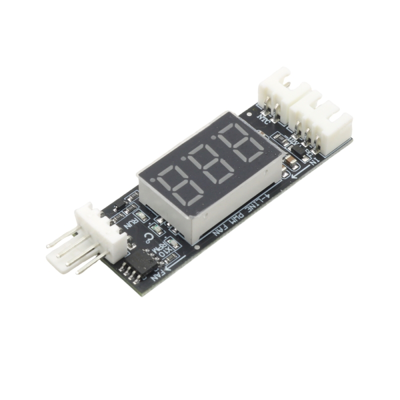

ماژول کنترل دور فن 4 سیمه 12 ولت تک کاناله PWM دارای NTC
کد کالا: 3011008072
ماژول هوشمند کنترل سرعت فن 4 سیمه با PWM، مجهز به نمایشگر دیجیتال و سنسور دما برای کاهش نویز و کنترل خودکار دور فن بر اساس دما.

این ماژول یک کنترلر حرفه‌ای سرعت فن PWM است که به‌صورت هوشمند و خودکار، دور فن‌های 4 سیمه (مانند فن‌های CPU و فن‌های صنعتی PWM) را بر اساس دمای محیط یا قطعه تنظیم می‌کند. با استفاده از سنسور دمای NTC 10K B3950 و سیگنال PWM دقیق، سرعت فن متناسب با دما افزایش یا کاهش می‌یابد و در دماهای پایین حتی امکان توقف کامل فن نیز وجود دارد. وجود نمایشگر دیجیتال، کنترل و مشاهده وضعیت دما و عملکرد فن را بسیار ساده و دقیق می‌کند.
  • نوع کالا: ماژول کنترل سرعت فن PWM دمایی
  • ولتاژ تغذیه: DC 12V
  • بازه ولتاژ کاری: DC 8V تا 16V
  • جریان قابل پشتیبانی فن: حداکثر 3.3A
  • مصرف مدار: کمتر از 40mA (در 12V)
  • نوع فن پشتیبانی‌شده: فقط فن 4 سیمه PWM
  • پشتیبانی از فن‌های 2 سیمه و 3 سیمه را ندارد
  • نوع کنترل سرعت: PWM
  • دامنه PWMبرابر 1 تا 100٪
  • دقت تنظیم PWM حدود 0.5٪
  • فرکانس PWM برابر 25KHz ±1KHz
  • دامنه ولتاژ سیگنال PWM برابر 5V (بدون بار)
  • محدوده اندازه‌گیری دما: ‎-9.9 تا 99.9°C
  • خطای اندازه‌گیری دما: کمتر از 1.2°C
  • نوع سنسور دما: NTC 10KΩ
  • مشخصات سنسور: B3950
  • نوع نمایشگر: سگمنت دیجیتال LED
  • کنترل خودکار سرعت فن بر اساس دما

نحوه اتصال و استفاده
ابتدا فن 4 سیمه PWM را به کانکتور خروجی فن روی ماژول متصل کنید. سپس تغذیه DC 12V را از طریق کانکتور مادگی به ماژول بدهید. سنسور دمای NTC را در محل مورد نظر (هوا، سطح قطعه یا مایع بسته به نوع پروب) قرار دهید. ماژول به‌صورت خودکار و بر اساس دمای اندازه‌گیری‌شده، سیگنال PWM را تنظیم کرده و سرعت فن را کنترل می‌کند. توجه داشته باشید این ماژول فقط با فن‌های 4 سیمه PWM سازگار است.
تنظیمات
  • دکمه + / −: تغییر مقدار پارامترها (نگه‌داشتن = تغییر پیوسته).
  • دکمه OK سه حالت دارد:
  • حالت عادی: با فشار کوتاه وارد تنظیم سرعت دستی فن (1 تا 100٪) می‌شود؛ دوباره OK = ذخیره و خروج.
  • تنظیمات دما: در حالت عادی، نگه‌داشتن OK → ورود به تنظیم پارامترهای دما؛ با + مقدار را عوض می‌کنید و با OK بین گزینه‌ها جابه‌جا می‌شوید:
  • L (دمای شروع افزایش سرعت)
  • H (دمای سرعت کامل)
  • C (دمای خاموشی فن)
    در پایان OK = ذخیره.
  • تنظیمات عملکردی: در حالت خاموش، نگه‌داشتن OK هنگام روشن‌کردن → تنظیمات کلی (مثل جهت خروجی PWM).
  • تعریف پارامترهای دما
  • L (5–94°C): از این دما به بالا، سرعت فن متناسب با دما افزایش می‌یابد.
  • H (10–99°C): از این دما به بالا، فن با 100٪ سرعت کار می‌کند.
  • C (0–92°C): خاموشی در دمای پایین؛ اگر C>0 باشد، زیر این دما فن کاملاً خاموش می‌شود. با بالا رفتن دما و عبور از L، فن دوباره روشن می‌شود. اگر C=0 باشد، خاموشی غیرفعال است و فن همیشه فعال می‌ماند.
