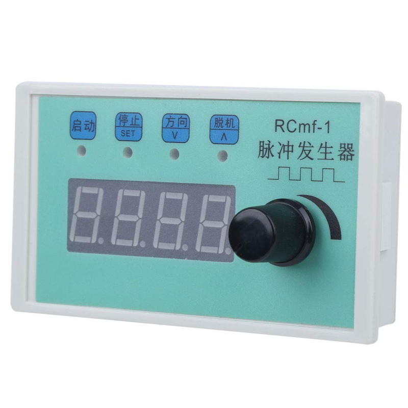

ماژول پالس ژنراتور استپ موتور و سروو موتور مدل RCMF-1، ابزاری پیشرفته برای کنترل دقیق و انعطاف‌پذیر عملکرد موتورها است. این دستگاه اطلاعات اندازه‌گیری را به‌ صورت واضح نمایش می‌دهد و به کاربران این امکان را می‌دهد که سرعت موتور را در بازه ۰ تا ۱۰۰۰ دور در دقیقه تنظیم کنند. طراحی هوشمند این ماژول با قابلیت تولید پالس‌های مربعی PWM و تنظیم شتاب ACC، باعث می‌شود که کاربران بتوانند به‌راحتی عملکرد موتور را بر اساس نیازهای خاص خود تنظیم کنند. همچنین، با چندین حالت عملیاتی از جمله کنترل سرعت، طول ثابت این دستگاه گزینه‌ای ایده‌آل برای پروژه‌های صنعتی و تحقیقاتی به‌شمار می‌آید. به‌طور کلی، RCMF-1 نه تنها یک ابزار کنترلی کارآمد، بلکه نمایانگر دقت و کیفیت در طراحی مهندسی است.
پالس ژنراتور دستگاهی است که برای تولید سیگنال های پالس استفاده می‌شود. این سیگنال های پالس معمولاً به عنوان سیگنال کنترلی برای سیستم‌های مختلفی مانند موتورها و سروموتورها استفاده می‌شوند. این ماژول در واقع یک پالس ژنراتور مناسب راه اندازی استپ موتور و سروو موتور بوده و دارای قابلیت تولید پالس های مربعی PWM می باشد .
ویژگی ها:
  • کنترل موتورهای مختلف: کنترل موتورهای پله‌ای و سروو
  • تنظیم سرعت: محدوده ۰ تا ۱۰۰۰ دور در دقیقه
  • پتانسیومتر : تنظیم دقیق سرعت
  • تنظیم شتاب ACC: تنظیم شتاب در بازه ۱ تا ۹۹
  • سیگنال‌های مربعی PWM: تولید پالس‌های مربعی
  • دقت و کیفیت ساخت: تجهیزات دقیق و فرایندهای باکیفیت
  • حالت‌های عملیاتی متنوع: کنترل سرعت، طول ثابت، مداوم
  • نمایشگر دیجیتال: نمایش سرعت جاری و تنظیمات
  • تنظیمات ورودی: کنترل خارجی با پایانه‌های ورودی
کاربرد ها:
  • کنترل موتورهای پله‌ای
  • کنترل موتورهای سروو
  • اتوماسیون صنعتی
  • سیستم‌های CNC
  • پروژه‌های DIY
The measurement data level function symbol display, large screen high definition.
Multi‑turn potentiometer speed adjustment, precise adjustment of the motor, allowing the motor to run at high speed.
The generator uses equipment, the molding process is good, and the tiny details are carefully perfected.
RCmf‑1 pulse generator can control stepper motor, servo motor, motor speed 00‑1000 rpm, square wave, stepless adjustable.
ACC acceleration setting (1‑99) 1 is the fastest, 99 is the fastest, load reset is slower, the default value is 5.
RCmf-1 pulse generator can control stepper motor, servo motor, motor speed 00-1000 rpm, square wave, stepless adjustable. External start-stop and direction can realize external control. It has the functions of speed regulation and fixed length.
1. Display description: The digital tube displays the current speed value in the running state or the stop state, and the unit is rpm.
Display the set parameter code or parameter value in the setting state
2. Parameter setting: In the stop loading state, long press the stop button, ACC appears, and then press the stop button to display the ACC parameter value, press the keys and offline button to modify, press the stop button to confirm after the modification, and return to the ACC state , Press the keys to display tAb, press again to display Modo, then press to display Model, press again to return to the ACC parameter setting same as ACC, press the offline key to exit the parameter setting to the stop state,
ACC acceleration setting (1-99) 1 is the fastest, 99 is the fastest, load reset is slower, the default value is 5
tAb subdivision setting (1-64) This value is set according to the drive, and should be consistent with the drive setting. When the setting is consistent, the displayed speed is the actual speed, and the default value is 10.
When run (0-1) is set to 0, it will stop when powered on, and it will run when powered on. The default value is 0
IN-S running stop input setting default value 0
0 Terminal 3 is connected to start, disconnected to stop, the direction is terminal 4 connects forward, disconnects reverse
1 Terminal 3 Press once to start, press again to stop, the direction is terminal 4 Press to stop
2 Terminal 3 click to start, terminal 4 click to stop
3Terminal 3 Press the forward rotation to start, press again to stop, press the wire end 4 Press to reverse to start, press again to stop
4 Terminal 3 is connected to start forward, disconnected to stop, terminal 4 connected to reverse to start, disconnected to stop
Mode operating mode setting (0-3) 0 speed control, 1 fixed-length control, 2 continuous control, 3 reciprocating control, the default value is 0 in fixed-length mode, press the stop button to set P-01 in the stop state, long press the stop button to be Have d1A, d1b
In continuous mode and round-trip mode, press the stop button to set P-01, P-02, P-03 in stop state
In speed control mode and round trip mode, x1, x2 limit is valid, and the direction will be reversed when encountered.
P-01 length value, number of pulses=P-01 x d1A/d1b doub: the default magnification setting is 10-1000 rpm adjustable
P-02 delay value, the unit is set to 20-2000 rpm adjustable in milliseconds
P-03 times value, continuous running times value is set to 30-3000 rpm adjustable. 3 Operation description: Panel start or external terminal start, adjust potentiometer to adjust speed during operation.
3. Operation Description: The panel stops or the external terminal stops, and it displays 0 when it stops. If you need to display the current adjusted speed of the potentiometer in the stopped state, you can press the offline button, and the potentiometer is also adjusted to modify the speed when the offline light is on. To change the direction of the value, press the panel keys or external keys
