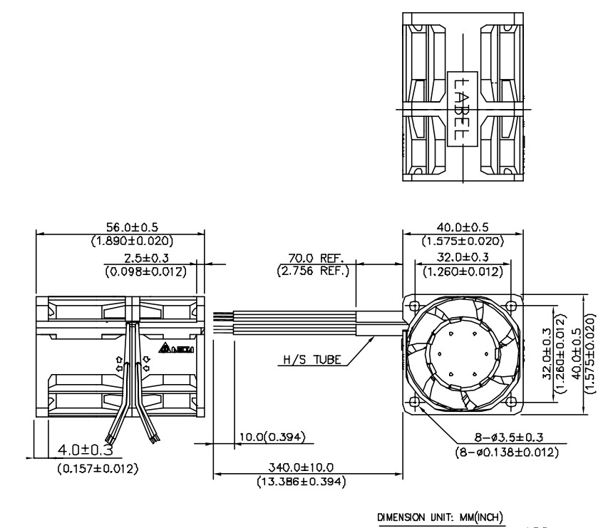

فن محوری دوبل DC بدون جاروبک 12 ولت با ابعاد 4x4x5.6cm ، جریان مصرفی 1.82 آمپر، رابط چند سیمه و مناسب برای خنک‌کاری تجهیزات سروری و صنعتی با چگالی حرارتی بالا.
جت فن دوبل DELTA ELECTRONICS مدل GFB0412EHS یک ماژول خنک‌کننده صنعتی متشکل از دو فن پرسرعت است که برای ایجاد جریان هوای متمرکز و فشار استاتیکی بالا در تجهیزات حرفه‌ای طراحی شده است. استفاده از دو فن در یک مجموعه، باعث افزایش راندمان خنک‌کاری و حفظ عملکرد سیستم حتی در شرایط کاری سنگین می‌شود. این مدل از موتورهای DC بدون جاروبک بهره می‌برد که علاوه بر دوام بالا، عملکردی پایدار و کم‌استهلاک را در کارکرد مداوم ارائه می‌دهند. قاب نگهدارنده و کانکتور اختصاصی، نصب آسان و تعویض سریع ماژول را در سرورها، تجهیزات ذخیره‌سازی داده و سامانه‌های مخابراتی امکان‌پذیر می‌کند. طراحی صنعتی و کیفیت ساخت بالای DELTA ELECTRONICS، این مجموعه را به گزینه‌ای مناسب برای تجهیزات حساس با نیاز به تهویه مطمئن تبدیل کرده است.
  • مارک: DELTA ELECTRONICS
  • مدل: GFB0412EHS
  • نوع فن: فن محوری دوبل (Dual Axial Fan)
  • نوع موتور: DC Brushless
  • ولتاژ کاری: 12V DC
  • جریان مصرفی: 1.82A
  • حداکثر جریان: 1.1A
  • ابعاد هر فن: 4x4x5.6cm
  • ابعاد مجموعه: 41x81x84mm
  • تعداد فن: 2 عدد جت فن دوبل در قالب یک مجموعه
  • نوع نصب: قاب‌دار

    با سلام و خسته نباشید
    داخل دیتا شیت مشخص نکردن لطفا محبت کنید بگید چند سیمه هستن؟
    • پشتیبانی | 4 ماه پیش
      آلن ادیشو امرود اغاج سلام و احترام، این مدل جت فن طبق مشخصات ظاهری دارای کانکتور 6 پین است. فن‌های Delta با این نوع کانکتور معمولاً علاوه بر تغذیه مثبت و منفی، دارای پایه‌هایی مانند کنترل دور (PWM)، فیدبک دور (Tachometer) و سیگنال‌های کنترلی هستند. برای استفاده ساده با منبع 12 ولت معمولاً فقط پایه‌های تغذیه مورد نیاز است و سایر پایه‌ها برای کنترل و مانیتورینگ استفاده می‌شوند.
