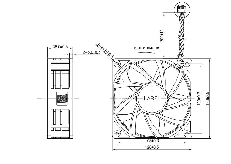

جت فن SHLF1212CHE یک فن محوری پرسرعت 12V با ابعاد 120x120x38mm و جریان 2.7A است. این مدل با سرعت 6000RPM، دبی هوا 210.38CFM، بلبرینگ دوبل و کانکتور 4 پین، برای خنک‌کاری ماینر، سرور و تجهیزات الکترونیکی پرحرارت مناسب است.
15,800,000 ریال
جت فن SHLF1212CHE برای کاربردهایی طراحی شده است که فن‌های معمولی توانایی ایجاد جریان و فشار هوای موردنیاز را ندارند. این فن با ابعاد 120x120mm و ضخامت 38mm، سرعت نامی 6000RPM و دبی هوای 210.38CFM، امکان جابه‌جایی حجم بالایی از هوا را فراهم می‌کند.فشار هوای 21.60mmH2O نیز از ویژگی‌های مهم این مدل است و استفاده از آن را برای عبور هوا از میان هیت‌سینک‌های متراکم و مسیرهای دارای مقاومت مناسب می‌کند. به همین دلیل این نوع فن در دستگاه‌های ماینر، سرورها و تجهیزات الکترونیکی پرحرارت کاربرد دارد.SHLF1212CHE با 12V DC تغذیه شده و جریان نامی آن 2.7A است. کانکتور 4 پین و قابلیت PWM نیز امکان کنترل سرعت در سیستم‌های سازگار را فراهم می‌کند.

3 دیدگاه‌ها
  • ژیار نادری | 2 ماه پیش
    و جت فن خوب میخوام ۱۲در۱۲ و ۱۲ولت و ۶۰۰۰RPMبالا و واقعی و مدل عالی
    سلام و احترام این جت فن های ۱۲در۱۲ ۱۲ولت با جت فن های KZ په فرقی دارن آیا مدلKZ از همه جت فن های موجود در فروشگاه خوبه
    • پشتیبانی | 2 ماه پیش
      ژیار نادری سلام و احترام، مدل SHLF1212CHE با ابعاد ۱۲×۱۲×۳.۸ سانتی‌متر، ۱۲ ولت و جریان ۲.۷ آمپر عرضه شده است. مدل‌های KZ همین سایز در جریان‌ها و دورهای مختلف موجودند و برخی مدل‌ها بلبرینگی و پرقدرت‌تر هستند؛ برای مثال KZ با جریان ۳.۱۲ آمپر و دور حدود ۶۶۰۰RPM عرضه شده است. بااین‌حال نمی‌توان گفت KZ در همه شرایط بهترین جت‌فن فروشگاه است؛ انتخاب بهتر به دبی هوا، فشار استاتیک، نویز، طول عمر و کاربرد موردنظر بستگی دارد.
