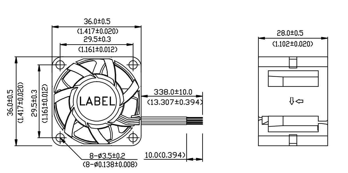

مدل FFB03612EHN یک فن براش‌لس DC با ابعاد بسیار کوچک (36x36 میلی‌متر) و طراحی صنعتی از برند معتبر Delta Electronics است. این فن با ولتاژ کاری 12 ولت و جریان مصرفی 0.75 آمپر، قادر است جریان هوای قابل توجهی را در فضای محدود ایجاد کند. تکنولوژی براشلس در این فن باعث کاهش نویز، افزایش طول عمر و کاهش نیاز به تعمیر و نگهداری شده است. طراحی آن شامل ساختار بلبرینگی (Ball Bearing) است که برای استفاده‌های طولانی مدت  و در محیط‌های پرتلاطم حرارتی کاملاً مناسب می‌باشد.
  • ولتاژ کاری: 12V DC
  • جریان مصرفی: 0.75A
  • توان مصرفی: 9W
  • بلبرینگ (Ball Bearing)
  • ابعاد: 38mm x 38mm x 28mm
  • سرعت چرخش: 12000RPM
  • حداکثر جریان هوا: 21.52CFM
  • فشار استاتیک: 1.070inch H₂O
  • نویز صوتی: 52dBA
  • نوع اتصال: 4 سیم (PWM، Tach، Vcc، GND)
  • حفاظت‌ها: بدون حفاظت قفل روتور
  • درجه حرارت کاری: -10°C تا +70°C
