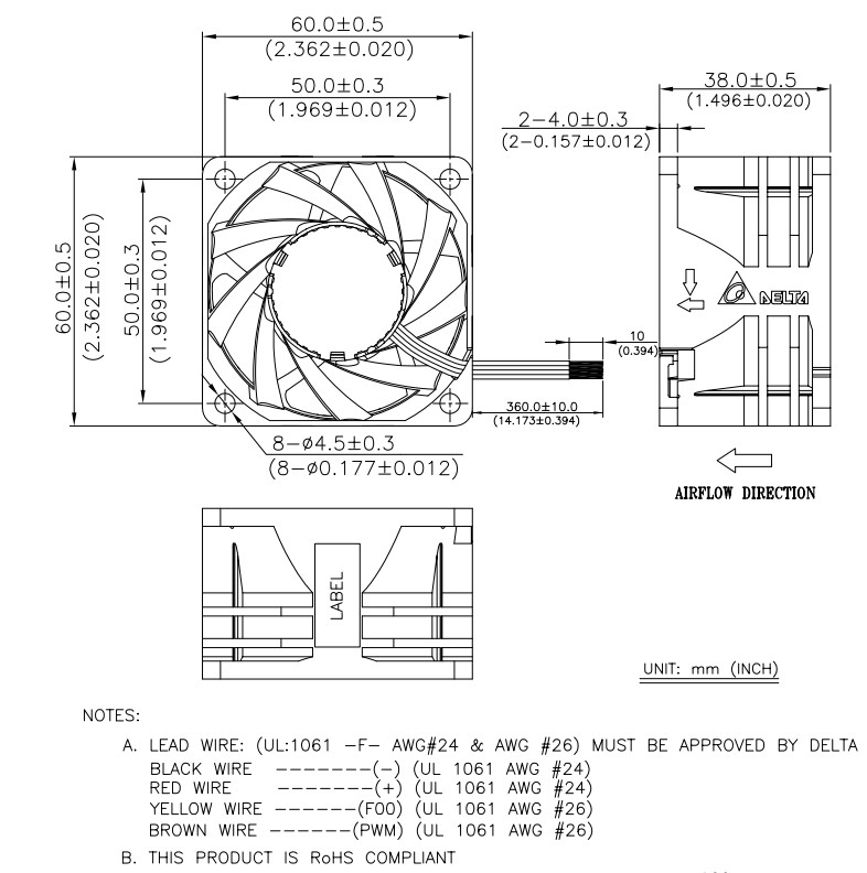

جت فن مدل PFR0612XHE از شرکت DELTA یک فن DC براشلس با ولتاژ اسمی 12 ولت و جریان کاری حدود 3.3  آمپر است. بدنه مربعی با ابعاد 60×60×38 میلی‌متر دارد. این فن دارای کابل 4 سیم (شامل سیگنال Tach و PWM) است که کنترل دقیق‌تری را امکان‌پذیر می‌سازد. حضور این مدل غالباً در سرورها و تجهیزات صنعتی دیده می‌شود این مدل برای کاربری‌هایی طراحی شده که تهویه با حجم بالا و شرایط کاری سخت دارند.
  • ولتاژ کاری: 12V DC
  • رنج ولتاژ مجاز: 10.8V تا 12.6V DC
  • حداکثر جریان مصرفی : 3.3A
  • سرعت چرخش: 18500RPM ±10%
  • حداکثر جریان هوا: 64.44CFM
  • فشار استاتیک: 59.52mm-H₂O
  • نویز صوتی (میانگین): 65.1dB-A
  • ابعاد: 60mm × 60mm × 38mm
  • نوع اتصال: کانکتور با 4 سیم متصل (مثبت منفی و PWM + Tach)
