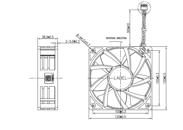

جت فن AAVID مدل PSAD1A238BH یک فن محوری DC با ابعاد 120x120x38mm، ولتاژ نامی 12V و جریان نامی 1.75A است. سرعت نامی 4600RPM، دبی هوای 200.9CFM و فشار استاتیک 25mmH2O، این فن را برای خنک‌کاری تجهیزات پرحرارت مناسب می‌کند.
9,790,000 ریال
جت فن AAVID مدل PSAD1A238BH از سری فن‌های DC سایز 120mm است که برای ایجاد جریان هوا و فشار استاتیک بالا طراحی شده است. ابعاد 120x120x38mm این مدل در کنار سرعت نامی 4600RPM، آن را برای سیستم‌های خنک‌کننده‌ای مناسب می‌کند که هوا باید با قدرت از میان هیت‌سینک، کانال یا فضای محدود عبور کند.بر اساس مشخصات فنی سری PS A238 ، این مدل با ولتاژ نامی 12V DC کار می‌کند و محدوده ولتاژ کاری آن 6 تا 13.8V است. جریان نامی 1.75A اعلام شده است.حداکثر دبی هوای 200.9CFM و فشار استاتیک 25mmH2O از مشخصات مهم PSAD1A238BH هستند. این ویژگی‌ها امکان استفاده از فن را در سیستم‌های خنک‌کننده ماینر، سرور، تجهیزات الکترونیکی و سایر دستگاه‌های دارای تولید حرارت بالا فراهم می‌کنند.

جت فن PSAD1A238BH برای سیستم‌هایی کاربرد دارد که به جریان هوای زیاد و فشار استاتیک بالا نیاز دارند. توانایی ایجاد حداکثر فشار 25mmH2O باعث می‌شود این فن برای عبور هوا از هیت‌سینک‌های متراکم و محفظه‌های دارای مقاومت در برابر جریان هوا مناسب باشد. پیش از جایگزینی فن یک دستگاه، مشخصات الکتریکی، ابعاد و نوع اتصال باید بررسی شوند.
