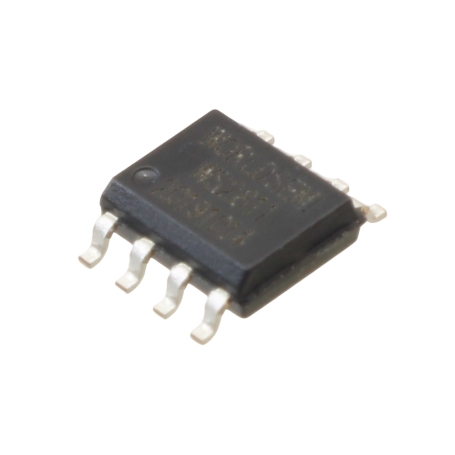

تراشه LED درایور WS2811 پکیج SO-8
چیپ درایور سهکاناله LED با قابلیت کنترل رنگ RGB بهصورت مستقل ، مناسب برای نوارهای LED آدرسپذیر محصول WORLDSEMI

آیسی WS2811 یکی از پرکاربردترین درایورهای LED دیجیتال است که در پروژههای نورپردازی رنگی و نوارهای LED آدرسپذیر بهکار میرود. این آیسی از خانواده درایورهای LED است و امکان کنترل دقیق هر سه رنگ قرمز، سبز و آبی را بهصورت مستقل فراهم میکند. WS2811 دارای سه خروجی جریان ثابت PWM بوده که برای هر رنگ تا 256 سطح شدت روشنایی (8 بیت) را فراهم میسازد.
ولتاژ تغذیه: 3.5 تا 5.7 ولت
جریان خروجی هر کانال: 16.5 میلیآمپر
سطح خاکستری (Gray Scale) برابر 256 سطح (8 بیت)
فرکانس PWM برابر 2 کیلوهرتز
نرخ انتقال داده: 800 کیلوبیت بر ثانیه
پکیج: SOP-8
دمای کاری: -40 تا +85 درجه سلسیوس
ولتاژ پایههای OUTR، OUTG، OUTB و DOUT: حداکثر تا 20 ولت
ولتاژ پایه DIN: حداکثر تا 9.5 ولت
