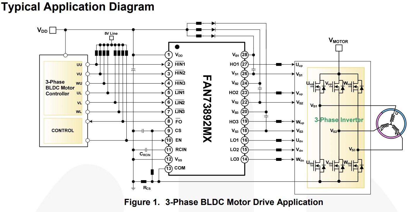

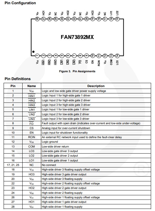

تراشه FAN73892 یک درایور گیت مجتمع سه‌فاز از نوع نیم‌پل است که برای کنترل ترانزیستورهای قدرت ماسفت یا IGBT در سیستم‌های ولتاژ بالا طراحی شده است. این تراشه با داشتن کانال‌های شناور تا 600 ولت، قابلیت راه‌اندازی سمت High-side را با استفاده از روش بوت‌استرپ فراهم می‌سازد. هر شش کانال خروجی دارای تطابق زمانی دقیق، جریان درایو بالا (حدود 350 میلی‌آمپر منبع و 650 میلی‌آمپر سربکشی)، و حفاظت کامل از طریق مدارهای داخلی هستند. از ویژگی‌های کلیدی این درایور می‌توان به محافظت در برابر اضافه‌جریان، قفل زیرولتاژ (UVLO) برای تمام کانال‌ها، فیلتر ورودی، خاموشی نرم (Soft Turn-Off) و قابلیت تنظیم زمان پاک‌سازی خطا اشاره کرد. این تراشه به‌ویژه برای اینورترهای موتور سه‌فاز، لوازم خانگی صنعتی و مبدل‌های قدرت طراحی شده و عملکرد قابل اعتمادی در محیط‌های دارای نویز بالا دارد.

  • درایور اینورتر سه‌فاز برای موتورهای BLDC و AC

Specifications
Operating Conditions
Logic Supply Voltage (VDD): 10 V to 20 V
High-Side Floating Supply Voltage (VB1–VB3): VS +10 V to VS +20 V
High-Side Floating Supply Offset Voltage (VS1–VS3): up to 600 V
Ambient Operating Temperature: −40 °C to +125 °C
Gate Drive Output (per channel)
High-Side Output Voltage (HO1–HO3): VS to VB
Low-Side Output Voltage (LO1–LO3): COM to VDD
Output Sourcing Current (typical): 350 mA
Output Sinking Current (typical): 650 mA
Output Rise Time: 20 ns to 100 ns
Output Fall Time: 10 ns to 80 ns
Input Logic
Input Voltage Compatibility: 3.3 V and 5.0 V TTL/CMOS
Logic HIGH Threshold (VIH): Min 2.5 V
Logic LOW Threshold (VIL): Max 0.8 V
Input Filtering Time (tFLTIN): 250 ns typical
Protection & Fault Handling
Under-Voltage Lockout (UVLO) for VDD and VBS: Active on all channels
UVLO Threshold for VDD (typical): 8.5 V (rising), 8.0 V (falling)
Over-Current Protection Threshold: 500 mV (typical)
Soft Turn-Off Current: 40 mA
Fault-Clear Delay Time (tFLTCLR): 1.3 ms typical
Fault Output Type: Open-drain
Maximum Negative VS Tolerance: −9.8 V
Timing Performance
Turn-On Propagation Delay (tON): 350–650 ns
Turn-Off Propagation Delay (tOFF): 350–650 ns
Dead Time (internal): 230–350 ns
Propagation Delay Matching: <50 ns between channels
Package
Package Type: SOIC-28 (Wide-body)
Power Dissipation: Up to 1.4 W (with proper PCB)
Thermal Resistance (θJA): 70 °C/W
