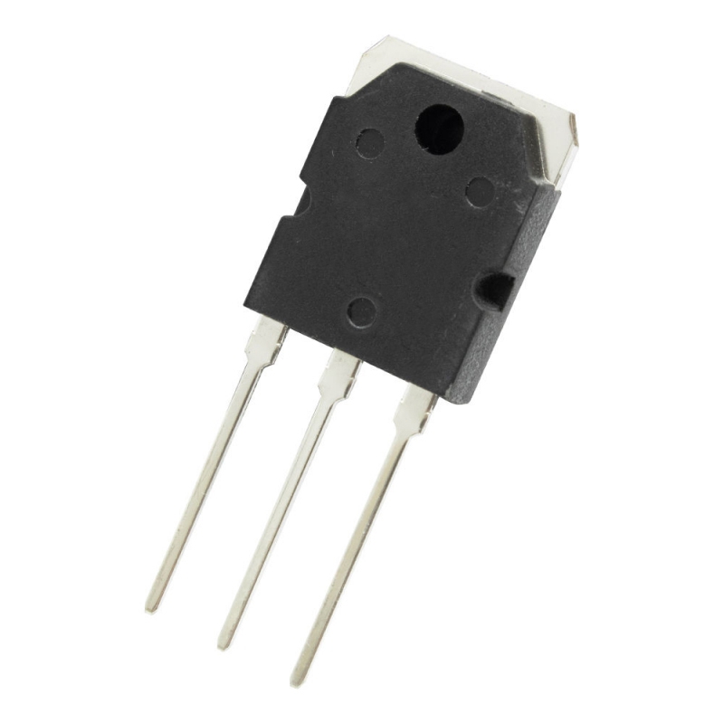

ترانزیستور FGA25N120 یک IGBT توان بالا با ولتاژ ‎1200V‎ و جریان ‎25A‎  بر پایه فناوری NPT Trench برای کاربردهای فرکانس متوسط مانند درایور موتور و گرمایش القایی
2,430,000 ریال
ترانزیستور FGA25N120 از نوع IGBT NPT Trench بوده و ترکیبی از ویژگی‌های ترانزیستور MOSFET و BJT را ارائه می‌دهد تا راندمان بالا و توان سوئیچینگ زیاد را همزمان فراهم کند. این مدل دارای ولتاژ کلکتور–امیتر ‎1200V‎ و جریان پیوسته ‎25A‎ بوده و قابلیت تحمل جریان لحظه‌ای تا ‎90A‎ را دارد. افت ولتاژ اشباع پایین ‎(VCEsat≈2.0V)‎ در جریان ‎25A‎ و دمای ‎25°C‎ موجب کاهش تلفات توان و افزایش راندمان سیستم می‌شود. از دیگر ویژگی‌های مهم این قطعه، اتلاف سوئیچینگ پایین (Eoff≈0.96mJ)، تحمل حرارتی بالا، و توان تلفاتی کل ‎312W‎ در دمای ‎25°C‎ است. وجود دیود هرزگرد داخلی (Freewheeling Diode) با زمان بازیابی معکوس ‎trr≈235ns‎ و بار بازیابی ‎Qrr≈3130nC‎ باعث عملکرد مطمئن در مدارهای القایی و سوئیچینگ نرم می‌گردد. بدنه‌ی پکیج TO-3PN (EIAJ SC-65) امکان نصب بر روی هیت‌سینک و دفع مؤثر حرارت را فراهم می‌کند.
