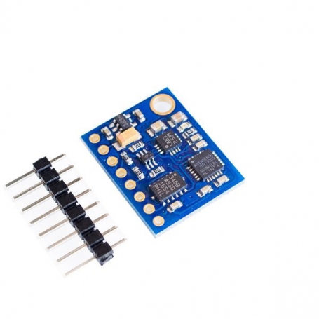

ماژول IMU-GY-85 دارای نه محور می‌باشد که به ترتیب دارای سه محور ژیروسکوپ، سه محور شتاب و سه محور میدان مغناطیسی است. قرار گرفتن سه چیپ با نام‌های HMC5883L ،ITG3205 و ADXL345 که از پروتکل ارتباطی I2C پشتیبانی می‌کنند باعث شده بتوان به سادگی با این ماژول ارتباط برقرار کرد و بتوانید  بسیاری از پروژه‌های DIY خود را انجام داد.
اجزای تشکیل دهنده ماژول
چیپ ADXL345 : چیپ ADXL345 به دلیل اندازه کوچک، مصرف انرژی پایین و سه محور شتاب با دقت اندازه‌گیری 13 بیتی تا 16g کاربرد‌های فراوانی دارد که از مهمترین‌ آن‌ها می‌توان به استفاده در تلفن‌های همراه، انداز‌ه‌گیری شتاب استاتیک ثابت گرانش در سنجش شیب و همین‌طور اندازه‌گیری شتاب دینامیکی حرکت و شوک اشاره کرد.
Hmc5883l: قطب نمای الکترونیکی 3 محوره محصول Honeywell یک قطب نمای 3 محوره دیجیتال است که میتواند شدت میدان مغناطیسی تا 8± گاوس را با دقت 5 میلی گاوس اندازه گیری نماید. توسط این ماژول میتوان به دقت 1 تا 2 درجه در جهت یابی و ناوبری رسید.
چیپ ITG3205: ITG3205 خروجی دیجیتال ژیروسکوپ را فراهم می‌کند که نام دیگر آن سنسور زاویه‌ایی است. 16 بیت آنالوگ، مبدل آنالوگ به دیجیتال تنها بخشی از قابلیت‌های این چیپ است و پشتیبانی از پروتکل I2C باعث شده این چیپ پرکاربرد باشد.

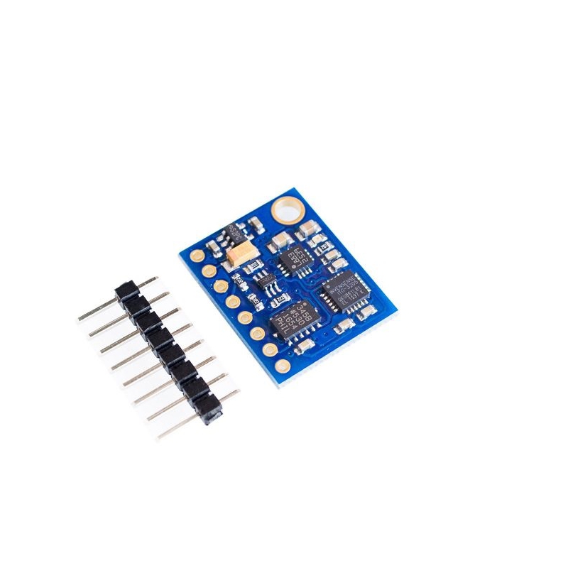

    سلام می خواستم بدونم مدل دقیق چیپ HMC5883L یا همون آی سی روی بردش طبق عکسی که گذاشتین همون L883 یا نه 5883 هست؟
      میثم مزگی نژاد سلام
      موجودی طبق تصاویر می باشد
