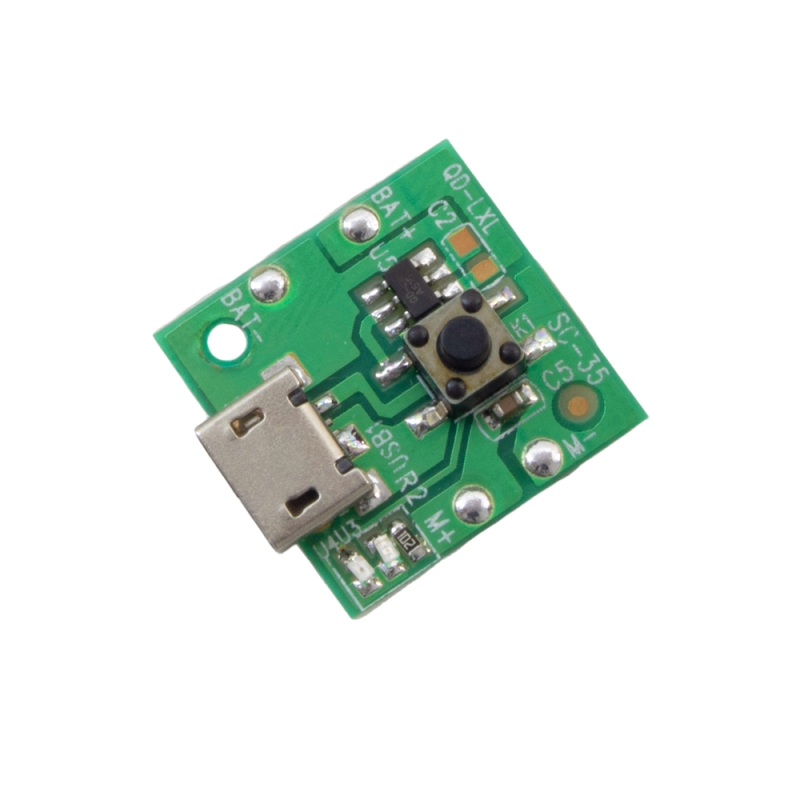

این برد کنترلی کوچک، مخصوص راه‌اندازی فن‌های دستی قابل شارژ طراحی شده است و قابلیت کنترل یک موتور براش 3.7 ولتی را در سه سرعت مختلف فراهم می‌سازد. تغذیه اصلی برد از یک باتری لیتیوم‌یونی تک سل تأمین می‌شود (BAT+ و BAT-)، و عملیات شارژ از طریق درگاه USB Type-C با جریان حدود 500 میلی‌آمپر انجام می‌شود.برد دارای یک کلید فشاری مرکزی است که با هر بار فشردن، سرعت موتور را در سه سطح تغییر داده و در مرحله چهارم، آن را خاموش می‌کند.
  • نوع موتور پشتیبانی‌شده: براش DC – ولتاژ پایین (3.7V)
  • ولتاژ ورودی شارژ: 5V DC از طریق Micro USB
  • جریان شارژ: حداکثر 500mA
  • نوع عملکرد کلید:
  • 1 بار فشار = دور اول
  • 2 بار فشار = دور دوم
  • 3 بار فشار = دور سوم
  • 4 بار فشار = خاموش
  • ابعاد: 19.5*18 میلی‎‌متر
  • نوع سوکت شارژ: Micro USB مادگی

    طبق تست و تجربه ی من،مناسب ارمیچر نیست،چرا؟چون حتما باید روی حالت سوم قرار داشته باشه تا موتور راه بیفته.یعنی جریان خروجی بسیار بسیار کمی داره کمتر از 100میلی امپر.نهایتا برای یه ال ای دی 50امپری خوبه.چهارتاشو هم تست کردم با موتورهای مختلف
    • پشتیبانی | 5 ماه پیش
      رسول اسماعیلی سلام و احترام، این ماژول اساساً برای کنترل دور فن‌های کم‌جریان طراحی شده و مدار داخلی آن محدودکننده جریان دارد، به همین دلیل توان راه‌اندازی بارهای القایی مانند آرمیچر را ندارد. موتورهای DC در لحظه استارت جریان بالایی می‌کشند و این ماژول قادر به تأمین آن نیست، به‌همین علت فقط در بالاترین حالت ممکن است موتور را به‌زحمت به حرکت درآورد. جریان خروجی آن در عمل بسیار محدود است و کاربرد آن بیشتر برای فن‌های کوچک یا بارهای سبک مانند LEDهای کم‌جریان است، نه موتور DC.

    سلام من از این ماژول سفارش دادم و به دستم هم رسیده میخواستم بپرسم چرا وقتی به باتری و پنکه وصل میکنم و روشن میکنم داغ میکنم چرا مشکل چیه من هم درست باتری و پنکه رو وصل کردم
    • پشتیبانی | 6 ماه پیش
      نیما بلوچزهی سلام و احترام، در این ماژول کنترل دور فن اگر پس از اتصال باتری ۳.۷ ولت و پنکه داغی سریع ایجاد شود معمولاً علت جریان‌کشی بیش از حد موتور نسبت به توان مدار یا افت ولتاژ باتری و تحت‌فشار قرار گرفتن مبدل داخلی است. همچنین اگر موتور در لحظه راه‌اندازی جریان هجومی بالایی داشته باشد، قطعات نیمه‌هادی ماژول گرم می‌شوند. داغی می‌تواند در صورت وجود اتصال نادرست یا موتور معیوب نیز رخ دهد. چون اطلاعات رسمی درباره جریان خروجی مجاز این مدل منتشر نشده است، امکان اعلام حد تحمل دقیق آن وجود ندارد.

    ایا می‌توان به این ماژول موتور کورلس وصل کرد
    • پشتیبانی | 11 ماه پیش
      محمد صالح باقری سلام و احترام، طبق مشخصات این برد، به‌طور خاص برای راه‌اندازی موتورهای براش DC کم‌ولتاژ ۳٫۷ ولتی در فن‌های دستی و مینی‌پنکه‌ها طراحی شده است، یعنی خروجی آن در اصل همان تغذیه PWM-شده یک موتور براش کوچک است و از نظر نوع درایو با موتور کورلس براش (نه براشلس) سازگاری دارد، به شرطی که موتور کورلس شما برای حدود ۳ تا ۴ ولت طراحی شده باشد و جریان کار و جریان راه‌اندازی آن از حد تحمل مسیر خروجی برد بالاتر نباشد. اطلاعات رسمی حداکثر جریان مجاز موتور روی برد منتشر نشده و فقط به کاربرد در فن‌های دستی اشاره شده است، بنابراین بهتر است از موتورهای کورلس کوچک با جریان نامی پایین استفاده کنید و ابتدا در کمترین سرعت تست کرده و دمای برد و موتور و افت ولتاژ را کنترل کنید؛ در صورت گرم‌شدن غیرعادی یا افت شدید ولتاژ، استفاده توصیه نمی‌شود.

    سلام یک سوال ؟ ایا می‌توان کلید روی برد را برداشت و یک کلید با ولتاژ ۲ولت از سوی یک vcc به سری که خروجی کلید هست وصل کرد
      محمد صالح باقری سلام و احترام، برای این ماژول شماتیک و دیتاشیت رسمی از سوی سازنده منتشر نشده و مشخص نیست کلید روی برد دقیقاً چگونه به میکروکنترلر یا مدار داخلی وصل شده است، بنابراین نمی‌توان با قطعیت اجازه تزریق ولتاژ ۲ ولت به یکی از پایه‌های آن را تأیید کرد و از نظر اصولی این کلید باید فقط نقش یک اتصال خشک بین دو نقطه مدار را داشته باشد. در حالت معمول، اگر می‌خواهید کلید روی برد را بردارید، تنها کار مطمئن این است که یک کلید خارجی را دقیقاً به همان دو پَد کلید قبلی وصل کنید تا فقط آن دو نقطه را به هم وصل و قطع کند، بدون اینکه منبع تغذیه جداگانه (مثلاً ۲ ولت) به آن تزریق شود، زیرا وارد کردن ولتاژ مستقل می‌تواند به میکروکنترلر یا مدار آسیب بزند. متأسفانه اطلاعات رسمی از سوی شرکت سازنده در این خصوص ارائه نشده است.

    سلام و درود این ماژول تا چه اندازه آمپر خروجی رو میتونه ساپورت کنه ؟
    • پشتیبانی | 12 ماه پیش
      فرزاد حافظی سلام کمتر از 500 میلی آمپر می باشد .
