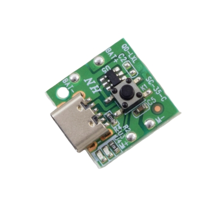

این برد کنترلی کوچک، مخصوص راه‌اندازی فن‌های دستی قابل شارژ طراحی شده است و قابلیت کنترل یک موتور براش 3.7 ولتی را در سه سرعت مختلف فراهم می‌سازد. تغذیه اصلی برد از یک باتری لیتیوم‌یونی تک سل تأمین می‌شود (BAT+ و BAT-)، و عملیات شارژ از طریق درگاه USB Type-C با جریان حدود 500 میلی‌آمپر انجام می‌شود.برد دارای یک کلید فشاری مرکزی است که با هر بار فشردن، سرعت موتور را در سه سطح تغییر داده و در مرحله چهارم، آن را خاموش می‌کند.

This small control board is designed specifically for running rechargeable handheld fans and provides control of a 3.7V brushed motor at three different speeds. The main power of the board is provided by a single-cell lithium-ion battery (BAT+ and BAT-), and charging is done via the USB Type-C port with a current of about 500 mA. The board has a central push button that changes the motor speed in three levels with each press and turns it off at the fourth stage. The step-by-step operation of the switch is as follows:

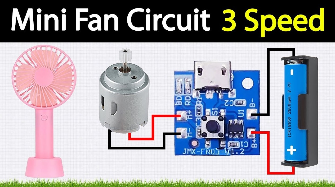

  • حمید صدیقی | 3 هفته پیش خریدار
    سلام ببخشید با موتور کورلس کوچک سازگار هست ؟
    مدار شارژ باتری داخلی دارد ؟
    • پشتیبانی | 3 هفته پیش
      حمید صدیقی سلام و احترام، این ماژول برای کنترل موتور DC کم‌ولتاژ ۳.۷ ولت طراحی شده و در صورتی که موتور کورلس شما از نوع DC براش‌دار ۳.۷ ولت باشد و جریان آن از توان قابل‌تحمل ماژول بیشتر نباشد، قابل استفاده است. همچنین ورودی USB Type-C برای شارژ باتری لیتیومی تک‌سل ۳.۷ ولت در نظر گرفته شده و مدار شارژ داخلی دارد. برای تأیید سازگاری دقیق، جریان کاری و جریان راه‌اندازی موتور نیز باید بررسی شود.

  • سعید شاکر | 2 ماه پیش
    سلام ، با اتصال کابل تایپ سی بدون وجود باتری هم موتور رو روشن میکنه ؟ یا حتما باید باتری توی مدار باشه؟
    • پشتیبانی | 2 ماه پیش
      سعید شاکر سلام و احترام، بله، این ماژول با اتصال کابل USB Type-C نیز می‌تواند فن را بدون نصب باتری راه‌اندازی کند، اما عملکرد آن به توان آداپتور USB و جریان مصرفی فن بستگی دارد. باتری فقط برای استفاده به‌صورت قابل‌حمل و تأمین انرژی در زمان عدم اتصال USB لازم است.

  • محمدامین عزیزی | 9 ماه پیش خریدار
    به ترتیب حدود 3.1 3.5 4 ولت خروجی میده.
    بد نیست ولی انتظار کنترل بیشتری داشتم.
    خودش شارژ هم میکنه در کل خوبه
