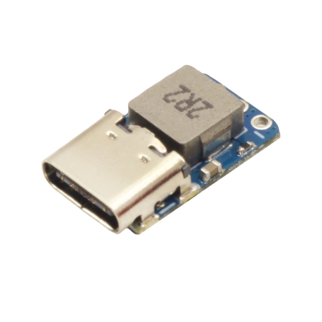

ماژول شارژ سریع باتری 3 سل دارای بالانسر داخلی IP2326 با ورودی USB Type-C
کد کالا: 3011015317
ماژول شارژ سریع با قابلیت بوست و بالانسر داخلی برای باتری‌های لیتیوم 2 یا 3 سل، با ورودی Type-C و پشتیبانی از QC
3,730,000 ریال
این ماژول فوق‌فشرده برای شارژ ایمن و سریع باتری‌های لیتیوم پلیمر یا لیتیوم یون با ولتاژ اسمی 3.7 ولت و چینش 2 سل یا 3 سل طراحی شده است. مدار داخلی این ماژول بر پایه‌ی تراشه‌ی قدرتمند IP2326 ساخته شده که ضمن پشتیبانی از شارژ سریع با پروتکل QC، از قابلیت بوست ولتاژ تا 8.4V (برای 2 سل) یا بالاتر (در حالت 3 سل) نیز برخوردار است. یکی از مزیت‌های مهم این ماژول، وجود مدار بالانسر داخلی برای شارژ یکنواخت سلول‌ها و محافظت کامل در برابر اضافه‌جریان، اضافه‌ولتاژ، دمای بالا و افت ولتاژ ورودی است. با فرکانس سوئیچینگ 500KHz، این مدار توانسته ضمن کوچک‌سازی برد، بهره‌وری بالایی تا 94٪ ارائه دهد. این ماژول به‌صورت پیش‌فرض برای باتری‌های 3 سل پیکربندی شده و تنها با حذف یک مقاومت مشخص، به حالت 2 سل تغییر می‌یابد. با توجه به ورودی Type-C و پشتیبانی از شارژرهای QC، این برد گزینه‌ای ایده‌آل برای ربات‌ها، پهپادها، پاوربانک‌های سفارشی و گجت‌های شارژی پرتابل محسوب می‌شود.

نحوه تغییر برای 2 سل یا 3 سل با استفاده از مقاومت مشخص شده در تصویر زیر
ماژول به‌صورت پیش‌فرض برای شارژ باتری‌های 3 سل (12.6V) پیکربندی شده و تنها با حذف یک مقاومت روی برد، قابلیت تبدیل به حالت 2 سل (8.4V) را دارد. این ویژگی باعث شده تا بتوان از یک ماژول برای هر دو کاربرد بدون نیاز به تعویض قطعه استفاده کرد. همچنین با بهره‌گیری از قابلیت Fast Charge و پشتیبانی از پروتکل QC، این ماژول قادر به دریافت توان بالا از شارژرهای جدید Type-C بوده و برای ساخت پاوربانک‌های سریع یا سیستم‌های باتری محور ایده‌آل است.
ویژگی بالانسر داخلی، امکان شارژ ایمن و یکنواخت سلول‌ها را فراهم می‌کند و از آسیب به باتری‌ها جلوگیری می‌نماید. همچنین حفاظت‌های کامل در برابر اتصال کوتاه، اضافه‌جریان، دمای بالا و افت ولتاژ، امنیت عملکرد را در انواع شرایط تضمین می‌کنند.
