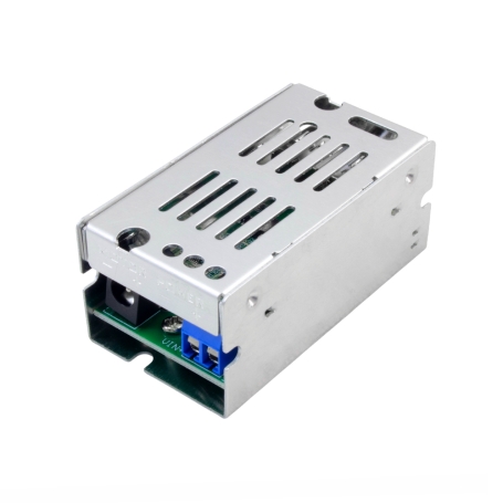

ماژول کاهنده ولتاژ DC به DC با ورودی 9 تا 36 ولت و چهار پورت USB خروجی 5 ولت، مناسب برای شارژ هم‌زمان چند دستگاه.
9,680,000 ریال
ماژول XY-3606T یک مبدل DC-DC با ساختار کاهنده (Buck Converter) و ولتاژ ورودی گسترده بین 9 تا 36 ولت است که خروجی پایدار 5 ولت را با جریان‌های متغیر تا حداکثر 5 آمپر ارائه می‌دهد. این ماژول به‌صورت تخصصی برای تبدیل ولتاژ منابع صنعتی یا باتری‌های ولتاژ بالا به ولتاژ استاندارد 5 ولت USB طراحی شده است حفاظت در برابر اتصال معکوس در ورودی و اتصال کوتاه در خروجی، ایمنی بالایی را در استفاده صنعتی فراهم می‌کند. این برد به‌همراه بدنه‌ی آلومینیومی مقاوم عرضه می‌شود که علاوه بر محافظت فیزیکی، به دفع حرارت نیز کمک می‌کند. استفاده از ترمینال پیچی و سوکت DC باعث سهولت در راه‌اندازی شده و مناسب برای پروژه‌های کاربردی و محیط‌های صنعتی است.

  • حسین کیان جم | 12 ماه پیش خریدار
    سلام حتما دقت کنید مطابق تصویر آخر اتصالات برقرار بشه. جعبه فلزی برای درایور موتور بوده و +- روش اشتباهه
