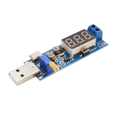

این ماژول مبدل ولتاژ DC-DC از نوع باک بوست، قادر است ولتاژ ورودی بین 3.5 تا 12 ولت را به‌صورت دقیق در محدوده 1.2 تا 24 ولت تنظیم کند. طراحی آن به گونه‌ای است که هم از پورت USB و هم از پورت Type-C برای تغذیه پشتیبانی می‌کند و یک نمایشگر دیجیتال سه‌رقمی، ولتاژ خروجی را در لحظه نشان می‌دهد. استفاده از پتانسیومتر مولتی‌ترن دقیق، امکان تنظیم حساس ولتاژ خروجی را فراهم کرده و کلید ON/OFF تعبیه‌شده، کنترل سریع خروجی و نمایشگر را میسر می‌سازد. این ماژول قابلیت ذخیره‌سازی آخرین تنظیمات حتی پس از قطع برق را دارد و به دلیل اندازه کوچک و توان خروجی متناسب با ولتاژ انتخابی، گزینه‌ای ایده‌آل برای منابع تغذیه قابل تنظیم، شارژ باتری، پروژه‌های آموزشی و تعمیرات الکترونیکی محسوب می‌شود.
  • ولتاژ ورودی: 3.5 تا 12 ولت
  • ولتاژ خروجی: 1.2 تا 24 ولت
  • توان خروجی در ولتاژ 1.2 تا 2 ولت: 2 وات
  • توان خروجی در ولتاژ 2 تا 20 ولت: 3 وات
  • توان خروجی در ولتاژ 20 تا 24 ولت: 2.5 وات
  • ابعاد: 80×20×14 میلی‌متر
  • نمایشگر: دیجیتال 3 رقمی
  • نوع ورودی: USB و Type-C
  • قابلیت ذخیره‌سازی تنظیمات: دارد
  • کلید قطع و وصل خروجی: دارد
این ماژول به دلیل گستره وسیع ولتاژ و سهولت استفاده، مناسب پروژه‌های آزمایشگاهی، آموزشی و تعمیراتی است و در بسیاری از سیستم‌های تغذیه قابل استفاده می‌باشد.
  • منبع تغذیه قابل تنظیم
  • شارژر باتری‌های لیتیوم و سرب-اسید
  • راه‌اندازی LED های توان بالا
  • اندازه‌گیری و نمایش ولتاژ خروجی
  • تست و کالیبراسیون مدارها
  • تامین ولتاژ برای پروژه‌های آردوینو و STM32
  • کنترل تغذیه سنسورها و ماژول‌ها
  • مدارات آزمایشگاهی و آموزشی
  • پروژه‌های تحقیقاتی دانشگاهی
  • کاربرد در آزمایشگاه‌های تعمیرات الکترونیک

  • سعید شاکر | 3 ماه پیش
    سلام با اتصال به باتری لیتیوم 3.7 میشه خروجی 12ولت 1.5 آمپر ازش گرفت؟
    • پشتیبانی | 3 ماه پیش
      سعید شاکر سلام و احترام، خیر، این ماژول برای چنین توانی مناسب نیست. طبق مشخصات رسمی، توان خروجی این ماژول در محدوده ۲ تا ۲۰ ولت حداکثر حدود ۳ وات است. بنابراین خروجی ۱۲ ولت ۱.۵ آمپر به حدود ۱۸ وات نیاز دارد که چندین برابر توان مجاز ماژول است. همچنین تأمین این توان از یک باتری لیتیوم ۳.۷ ولت مستلزم جریان ورودی بسیار بالاست و استفاده از این ماژول در این شرایط می‌تواند باعث افت ولتاژ، عملکرد ناپایدار یا آسیب به ماژول شود.
