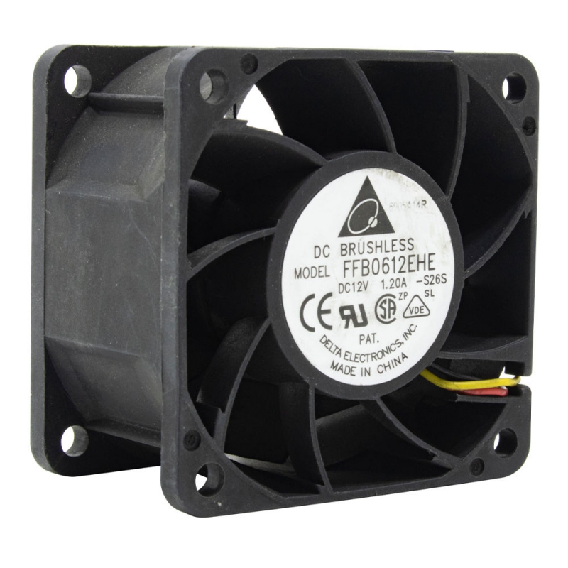

جت فن براشلس DELTA مدل FFB0612EHE با ولتاژ 12V DC، جریان حداکثر 1.2A و سرعت نامی 8000RPM، برای خنک‌سازی تجهیزات الکترونیکی طراحی شده است. این فن با ضخامت 38mm، بلبرینگ دوتایی و فشار هوای بالا، برای تهویه محفظه‌های محدود و تجهیزات دارای تولید حرارت مناسب است. فن‌ها کارکرده، تمیزشده و یکدست هستند.

  • نوع: جت فن محوری براشلس DC
  • مدل: FFB0612EHE
  • سازنده: DELTA Electronics
  • سری: FFB
  • وضعیت: کارکرده، تمیزشده و یکدست
  • نوع موتور: DC Brushless
  • ساختار موتور: 2 فاز، 4 قطب
  • ولتاژ نامی: 12V DC
  • محدوده ولتاژ کاری: 7 تا 13.2V DC
  • جریان نامی: 0.8A
  • حداکثر جریان: 1.2A
  • توان نامی: 9.6W
  • حداکثر توان ورودی: 14.4W
  • سرعت چرخش نامی: 8000RPM
  • حداکثر جریان هوا: 50.15CFM معادل 1.42m³/min
  • حداکثر فشار استاتیکی: 24.7mmH2O معادل 242Pa
  • سطح صدا: 54.5dB(A)
  • سیستم یاتاقان: 2 عدد بلبرینگ (Dual Ball Bearing)
  • نوع اتصال: سیمی
  • ابعاد: 60×60×38mm
  • فاصله مرکز سوراخ‌های نصب: 50mm
  • قطر سوراخ‌های نصب: 4.5mm
  • جنس بدنه: پلاستیک
  • جنس پروانه: پلاستیک
  • کلاس مقاومت در برابر شعله بدنه: UL94V-0
  • دمای کاری: -10 تا +70°C
  • رنگ: مشکی
  • حفاظت موتور: حفاظت در برابر قفل شدن روتور
  • ایجاد فشار هوای بالا برای عبور جریان هوا از مسیرهای محدود
  • مناسب برای خنک‌سازی هیت‌سینک‌های متراکم
  • استفاده از موتور براشلس با حذف تماس جاروبک مکانیکی
  • بهره‌گیری از بلبرینگ دوتایی برای پایداری چرخش
  • طراحی ضخیم‌تر نسبت به فن‌های معمولی 60mm
  • قابلیت نصب روی شاسی و محفظه تجهیزات
  • دارای حفاظت در برابر قفل شدن پروانه
  • امکان استفاده برای جایگزینی فن‌های هم‌اندازه با مشخصات الکتریکی سازگار
