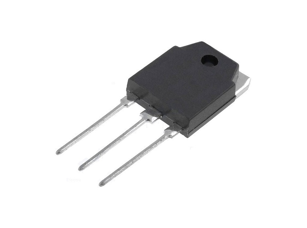

ترانزیستور 2SD1047 نوع NPN پکیج TO-3P
کد کالا: 2111002110
ترانزیستور 2SD1047 یک ترانزیستور قدرتی نوع NPN با توان بالا و ولتاژ شکست 140 ولت برای کاربردهای صوتی، تقویت‌کننده‌های خطی و منابع تغذیه سوئیچینگ

ترانزیستور 2SD1047 از نوع NPN Epitaxial Planar بوده و توسط فناوری BiT-LA (Bipolar Transistor for Linear Amplifier) ساخته شده است که باعث بهبود خطی بودن بهره جریان و کاهش اعوجاج در کاربردهای صوتی می‌شود. این ترانزیستور در پکیج TO-3P ارائه می‌شود و دارای توان تلفاتی بالا (تا 100 وات در دمای 25°C) است.
به دلیل فرکانس گذار (fT) برابر با 20MHz و بهره جریان DC بالا (hFE تا 200)، از این قطعه در تقویت‌کننده‌های توان بالا، تقویت‌کننده‌های صوتی Hi-Fi، و همچنین در بخش خروجی منبع تغذیه‌های خطی و سوئیچینگ استفاده می‌شود. محدوده دمای کاری آن از ‎-65°C تا ‎+150°C بوده و طراحی آن برای کار در شرایط حرارتی و الکتریکی سنگین بهینه شده است.
  • نوع ترانزیستور: NPN Power Transistor
  • ولتاژ کلکتور-بیس (VCBO): 200V
  • ولتاژ کلکتور-امیتر (VCEO): 140V
  • ولتاژ امیتر-بیس (VEBO): 6V
  • جریان کلکتور پیوسته (IC): 12A
  • جریان لحظه‌ای کلکتور (ICM): 20A (tp < 5ms)
  • توان تلفاتی کل (Ptot): 100W (Tc = 25°C)
  • بهره جریان DC (hFE): 50 تا 200 (در IC = 1A تا 5A)
  • فرکانس گذار (fT): 20MHz (در IC = 0.5A, VCE = 12V)
  • ولتاژ اشباع کلکتور-امیتر (VCE(sat)): 0.5V تا 0.7V (در IC = 5A تا 7A)
  • ولتاژ بیس-امیتر (VBE): حدود 1.3V (در IC = 5A)
  • مقاومت حرارتی اتصال تا بدنه (Rthj-case): 1.25°C/W
  • محدوده دمای کاری: ‎-65°C تا +150°C
  • پکیج: TO-3P (سه پایه – کلکتور، بیس، امیتر)
  • تقویت‌کننده‌های صوتی قدرتی (Hi-Fi Amplifiers)
  • منابع تغذیه خطی و سوئیچینگ
  • مدارهای درایور موتورهای DC
  • مدارهای خروجی سیستم‌های تقویت قدرت
  • تجهیزات صنعتی با توان بالا
