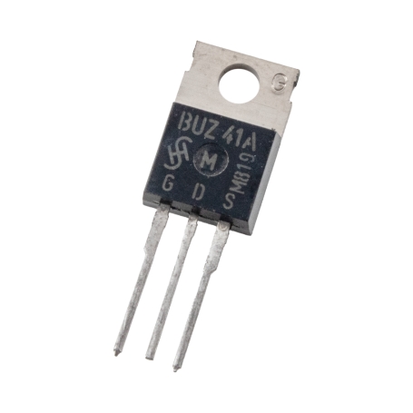

ترانزیستور MOSFET کانال N با تحمل ولتاژ 500V، جریان 4.5A و مقاومت روشن 1.5Ω در پکیج TO‑220 مناسب مدارهای سوئیچینگ و درایور توان آلمانی مارک SIEMENS
1,660,000 ریال
ماسفت BUZ41A یک ترانزیستور قدرت از نوع N‑Channel Enhancement Mode است که برای کاربردهای سوئیچینگ با ولتاژ بالا طراحی شده است. این قطعه با ساختار سیلیکونی گیت ایزوله، امپدانس ورودی بسیار بالا و تلفات کنترلی کم را فراهم می‌کند و به همین دلیل به‌راحتی توسط مدارهای منطقی یا درایورهای ساده قابل کنترل است. توانایی تحمل ولتاژ درین تا 500 ولت و جریان پیوسته 4.5 آمپر باعث می‌شود این ماسفت در منابع تغذیه سوئیچینگ، درایور موتور، درایور رله و مدارهای تبدیل انرژی کاربرد گسترده‌ای داشته باشد. سرعت سوئیچینگ در حد نانوثانیه و مشخصات انتقال خطی مناسب نیز امکان استفاده از آن را در مدارهای قدرت و تقویت‌کننده‌های سوئیچینگ فراهم می‌کند. بدنه TO‑220 این قطعه نیز دفع حرارت مؤثر و نصب آسان روی هیت‌سینک را امکان‌پذیر می‌کند که در طراحی مدارهای توان اهمیت زیادی دارد.
  • مارک SIEMENS
  • نوع ترانزیستور: N‑Channel Enhancement MOSFET
  • حداکثر ولتاژ درین به سورس (VDS): 500V
  • حداکثر ولتاژ گیت به سورس (VGS): ±20V
  • جریان پیوسته درین (ID): 4.5A
  • جریان پالسی درین (IDM): 18A
  • مقاومت روشن درین-سورس (RDS(on)): 1.5Ω
  • توان اتلافی (PD): 75W
  • ولتاژ آستانه گیت (VGS(th)): 2.1V تا 4V
  • ترانسکانداکتانس (gfs): 2.5S
  • ظرفیت ورودی (Ciss): 1500pF
  • زمان روشن شدن (ton): 30ns
  • زمان خاموش شدن (toff): 110ns
  • محدوده دمای کاری: -55°C تا +150°C
  • پکیج: TO‑220AB
این ماسفت برای کنترل بارهای توان بالا در مدارهای سوئیچینگ و الکترونیک قدرت استفاده می‌شود و به دلیل تحمل ولتاژ بالا در بسیاری از تجهیزات صنعتی و مصرفی کاربرد دارد.
