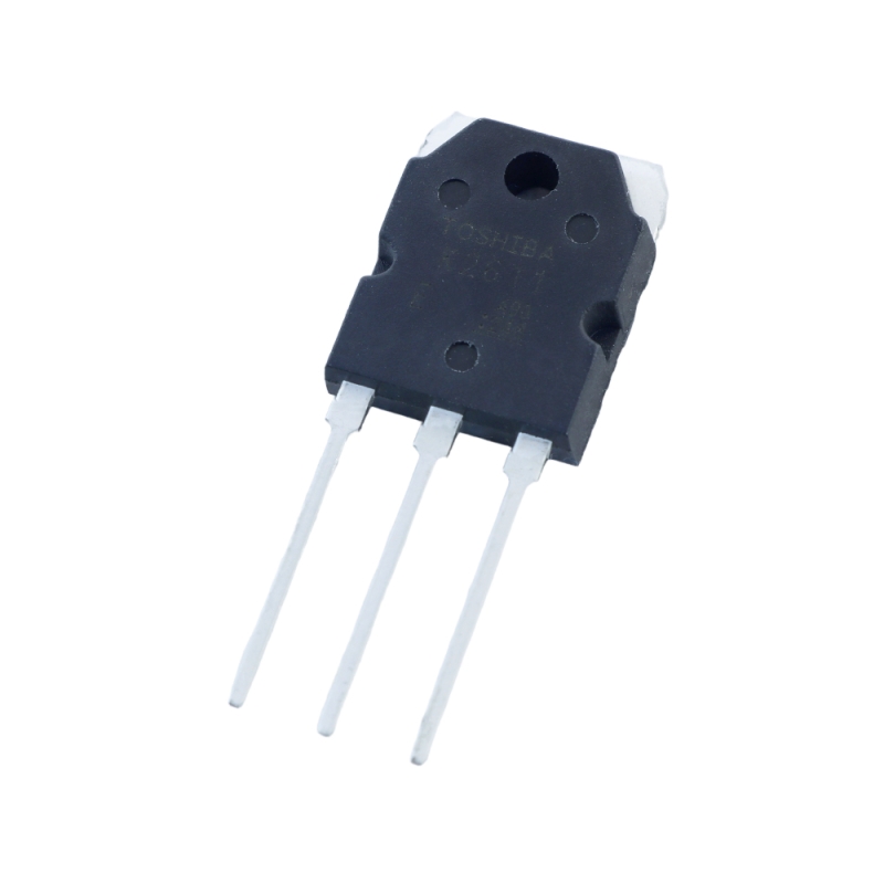

ماسفت قدرت 2SK2611 نوع N-Channel مارک TOSHIBA پکیج TO-3P
کد کالا: 2111001569
ترانزیستور MOSFET قدرت ولتاژ‌بالا با تحمل 900V، جریان 9A و طراحی ویژه برای سوییچینگ سریع در منابع تغذیه و درایو موتورهای صنعتی.
2,210,000 ریال
ترانزیستور 2SK2611 ساخت شرکت TOSHIBA یک MOSFET کانال N از نسل π-MOSIII است که برای کاربردهای ولتاژ بالا و سوییچینگ سریع طراحی شده است. این قطعه با ولتاژ تحمل 900 V و جریان مداوم 9 A عملکرد پایداری را در مدارهای قدرت ارائه می‌دهد و به دلیل مقاومت حالت روشن کنترل‌شده، امکان مدیریت حرارتی مناسب و راندمان بالا را فراهم می‌کند. وجود ساختار π-MOS باعث کاهش تأخیرهای کلیدزنی و بهبود رفتار در بارهای القایی می‌شود. این قطعه با توان اتلاف 150 W و پکیج TO-3P که قابلیت انتقال حرارت بالایی دارد، انتخابی مناسب برای سیستم‌های منبع تغذیه سوئیچینگ، درایو موتور، رله‌های قدرت و مدارات تبدیل انرژی است. سرعت کلیدزنی بالا، جریان نشتی بسیار پایین و استحکام در برابر ولتاژهای گذرای بالا از دیگر ویژگی‌های کلیدی این نوع MOSFET صنعتی است.

این MOSFET برای سیستم‌های ولتاژ بالا و بارهای القایی مناسب است و در مدارهایی که نیاز به کلیدزنی سریع، تحمل ولتاژ زیاد و پایداری حرارتی دارند استفاده می‌شود. در تجهیزات صنعتی، منابع تغذیه سوئیچینگ، کنترل موتورهای AC و DC، درایوهای قدرت و رله‌های صنعتی کاربرد گسترده دارد.
