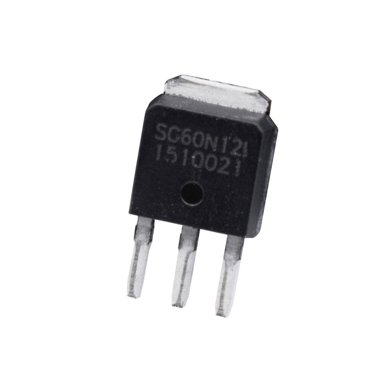

Brand : SiliconGear
P/N : SG60N12I
Type of Transistor: MOSFET
Maximum Drain-Source Voltage |Vds|: 60V
Maximum Gate-Source Voltage |Vgs|: ± 20 V
Maximum Gate-Threshold Voltage |Vgs(th)|: 3 V
Maximum Drain Current |Id|: 200A
Package: TO-251-3S

  • Hassan babaei | 2 ماه پیش خریدار
    بجای ماسفت NCE6075 جایگذین کردم و چند بار در جریانهای مختلف تست کردم و حدودا جواب داده و همسطح با این ماسفت جریان عبور میده امیدوارم در زمان کار طولانی هم خوب باشه و بنظرم ماسفت خوبیه
  • تقی آزادی | 5 ماه پیش خریدار
    خسته نباشید
    ببخشید جریان عبوری فرمودین خیلی کمتر هست؟ اگه یه جریان پیوسته و مدت طولانی بخوام عبور بده با لحاظ یه ضریب اطمینان حدودا تا چند آمپر می توان روش حساب کرد؟ ممنون
    • پشتیبانی | 5 ماه پیش
      تقی آزادی سلام و احترام، اطلاعات ارائه‌شده از منابع مختلف یکسان نیست و در نتیجه امکان ارائه پاسخ قطعی وجود ندارد. با توجه به اینکه دیتاشیت رسمی و معتبری از تولیدکننده اصلی با تأییدیه سه منبع جهانی برای این قطعه خاص در دسترس نیست، نمی‌توان جریان پیوسته مطمئنی را برای آن تضمین کرد. استفاده در جریان‌های بالا بدون مستندات فنی دقیق، ریسک خرابی قطعه و خسارت مالی را به همراه دارد؛ لذا برای کاربردهای حساس و کارکرد طولانی‌مدت، توصیه می‌شود از ماسفت‌هایی استفاده کنید که دیتاشیت استاندارد و معتبر از تولیدکنندگان مرجع جهانی دارند.
  • سعید آریانژاد | 2 سال پیش
    ممکنه دیتاشیت اضافه کنید؟
      سعید آریانژاد سلام
      متاسفانه دیتاشیتی موجود نیست
  • امیرمهدی عبدالهی | 2 سال پیش
    سلام خسته نباشید . واقعا میتونه ۲۰۰ امپر رو عبور بده؟ جریانی که میخوام عبور بدم 12ولت و 50 امپر هست و هیت سینک بزرگ و چسب سیلیکون هم دارم که گرماش دفع بشه . میتونه عبور بده و کنترل کنه؟
    مشاهده پاسخ ها (3)
      امیرمهدی عبدالهی سلام
      جریان لحظه ای می باشد
      جریان نامی بسیار پایینتر است
