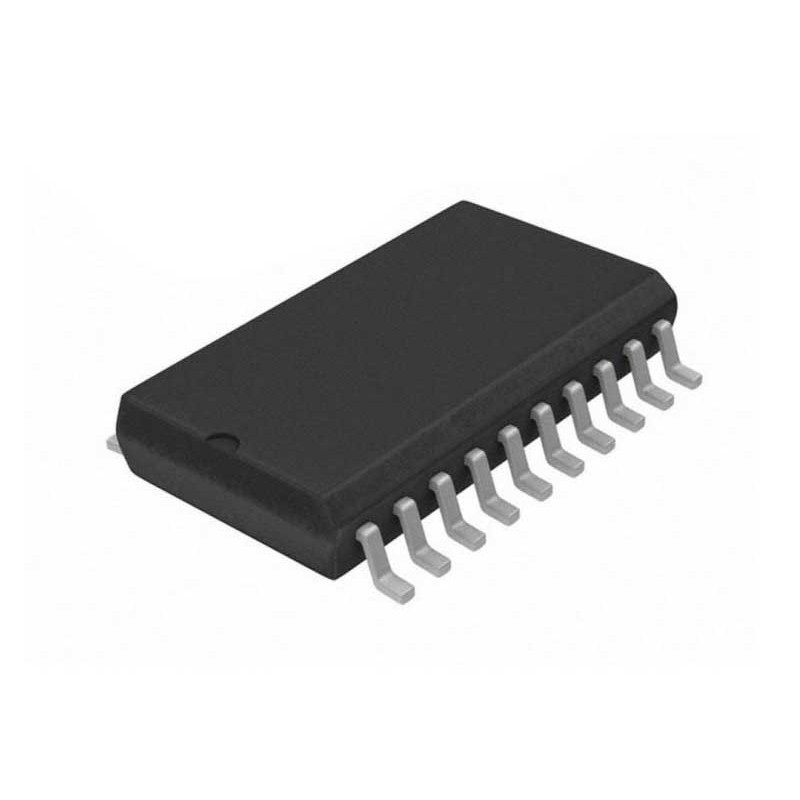

تراشه بافر 74HC245D پکیج SO-20
کد کالا: 2101006087
تراشه بافر 74HC245D هشت کانال شامل خروجی 3 تایی پکیج SMD SO-20
