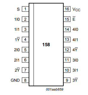

تراشه 74HC158P یک مالتی‌پلکسر چهار کاناله 2 به 1 از خانواده High-Speed CMOS در پکیج DIP-16 است که امکان انتخاب یکی از دو مجموعه ورودی را با یک سیگنال انتخاب مشترک فراهم می‌کند. خروجی‌های این آی‌سی از نوع معکوس (Inverting) بوده و برای مدارات دیجیتال، انتخاب داده و پردازش سیگنال کاربرد دارد.
650,000 ریال
74HC158P یک مالتی‌پلکسر چهارگانه 2 به 1 از خانواده 74HC است که شامل چهار مالتی‌پلکسر مستقل با یک ورودی انتخاب (Select) مشترک می‌باشد. هر یک از چهار خروجی، یکی از دو ورودی متناظر خود را انتخاب کرده و به‌صورت معکوس (Inverted Output) در خروجی ارائه می‌دهد. این آی‌سی دارای ورودی فعال‌سازی (Enable) مشترک بوده و با مصرف توان پایین، سرعت عملکرد بالا و محدوده ولتاژ تغذیه 2 تا 6 ولت، برای استفاده در سیستم‌های دیجیتال، تجهیزات صنعتی، مدارهای مبتنی بر میکروکنترلر و پروژه‌های آموزشی مناسب است.
  • مدل: 74HC158P
  • نوع قطعه: Multiplexer
  • خانواده منطقی: 74HC
  • عملکرد: Quad 2-to-1 Multiplexer
  • تعداد مالتی‌پلکسر: 4
  • تعداد ورودی هر کانال: 2
  • تعداد خروجی هر کانال: 1
  • نوع خروجی: معکوس (Inverting)
  • زمان انتشار (Propagation Delay): 32ns
  • محدوده ولتاژ تغذیه: 2V تا 6V
  • محدوده ولتاژ ورودی: 0.5- تا 7V
  • محدوده دمای کاری: 40- تا 85+ درجه سانتی‌گراد
  • نوع نصب: Through Hole (THT)
  • پکیج: PDIP-16 (DIP-16)
