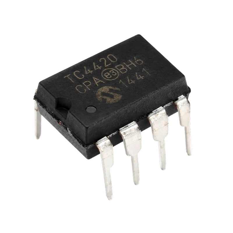

تراشه درایور ماسفت تک کانال TC4420CPA پکیج DIP
کد کالا: 2101016029
TC4420CPA یک درایور گیت MOSFET تک‌کاناله غیرمعکوس‌کننده با جریان پیک خروجی 6 آمپر و ولتاژ تغذیه 4.5 تا 18 ولت است که برای راه‌اندازی سریع ترانزیستورهای MOSFET در مدارهای سوئیچینگ، کنترل موتور، منابع تغذیه سوئیچینگ و PWM مناسب می‌باشد.

آی‌سی TC4420CPA ساخته Microchip Technology یک درایور گیت MOSFET تک‌کاناله از نوع غیرمعکوس‌کننده (Non‑Inverting) است که با ورودی High، خروجی نیز High می‌شود و قادر است جریان لحظه‌ای بالایی را برای شارژ و تخلیه سریع ظرفیت گیت MOSFET فراهم کند. این خروجی از نوع CMOS Push‑Pull است و می‌تواند جریان پیک تا 6 آمپر برای Source و Sink فراهم کند، بدون اینکه برای بار اصلی مورد استفاده قرار گیرد.  این آی‌سی در پکیج DIP‑8 و قابلیت نصب Through‑Hole ارائه می‌شود و برای سرعت‌های سوئیچینگ بالا طراحی شده است. ولتاژ تغذیه از 4.5 ولت تا 18 ولت پشتیبانی می‌شود و ورودی آن با استانداردهای منطقی TTL/CMOS سازگار است.
  • نوع قطعه: درایور گیت MOSFET تک‌کاناله
  • تعداد کانال خروجی: تک‌کاناله
  • نوع عملکرد: غیرمعکوس‌کننده (Non‑Inverting)
  • ساختار خروجی: CMOS Push‑Pull
  • جریان پیک خروجی (Source & Sink): 6 آمپر
  • ولتاژ تغذیه کاری: 4.5 تا 18 ولت
  • حداکثر ولتاژ تغذیه مطلق: 20 ولت
  • زمان صعود خروجی (Rise Time): ≈25ns (بار 2500pF)
  • زمان نزول خروجی (Fall Time): ≈25ns (بار 2500pF)
  • تاخیر انتشار معمول (Propagation Delay): ≈55ns
  • ورودی سازگار با TTL/CMOS
  • امپدانس خروجی پایین (حدود 2.5Ω)
  • مناسب راه‌اندازی گیت‌های MOSFET با ظرفیت خازنی بالا
  • پکیج: DIP‑8 برای نصب از نوع Through‑Hole
  • محدوده دمای کاری: 0 تا +70°C
