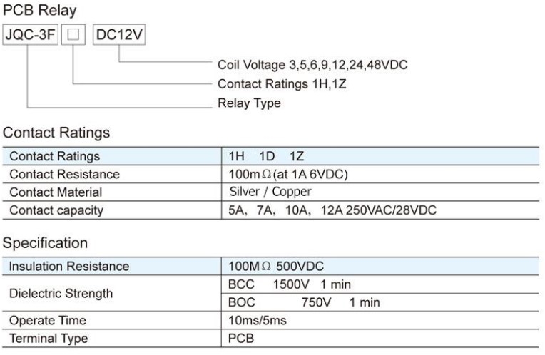

رله JQC-3F(T73)-12VDC از برند QIANJI یک رله الکترومکانیکی با بوبین 12V DC، کنتاکت تبدیلی (SPDT) و ظرفیت سوئیچینگ 7A است. این رله با پایه‌های PCB (پایه میلون) برای استفاده در بردهای کنترلی، منابع تغذیه، تجهیزات صنعتی و پروژه‌های الکترونیکی مناسب است.
رله JQC-3F(T73) برای ایزوله‌سازی مدار فرمان از مدار قدرت و کنترل بارهای AC و DC طراحی شده است. این مدل دارای یک کنتاکت تبدیلی (1 Form C یا SPDT) بوده و با تحریک بوبین 12V DC، امکان کنترل انواع بارهای الکتریکی را توسط میکروکنترلر، PLC یا مدارهای منطقی فراهم می‌کند.بر اساس اطلاعات درج‌شده روی بدنه و مشخصات سری T73، این رله قادر به سوئیچینگ بارهای مقاومتی تا 7A در 250VAC است. همچنین دارای مقاومت عایقی بالا، زمان عملکرد کوتاه و توان مصرفی پایین بوبین است که آن را برای استفاده در تجهیزات الکترونیکی، بردهای کنترل، سیستم‌های اتوماسیون و لوازم خانگی مناسب می‌سازد.
  • نوع کالا: رله الکترومکانیکی
  • مدل: JQC-3F(T73)-12VDC
  • مارک: QIANJI
  • نوع کنتاکت: SPDT (1 Form C)
  • نوع نصب: Through Hole (PCB)
  • نوع پایه: پایه میلون
  • ولتاژ بوبین: 12V DC
  • ظرفیت کنتاکت: 7A در 250VAC
  • حداکثر ولتاژ سوئیچینگ: 250VAC / 28VDC
  • مقاومت کنتاکت: حداکثر 100mΩ (در 1A و 6VDC)
  • مقاومت عایقی: 100MΩ در 500VDC
  • استحکام دی‌الکتریک بین بوبین و کنتاکت: 1500VAC به مدت 1 دقیقه
  • استحکام دی‌الکتریک بین کنتاکت‌ها: 750VAC به مدت 1 دقیقه
  • زمان وصل: 10ms
  • زمان قطع: 5ms
  • توان نامی بوبین: 0.36W
  • مقاومت بوبین: 400Ω ±10%

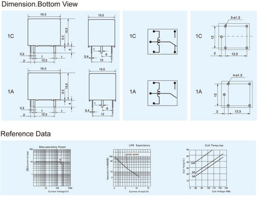

  • ابعاد استاندارد خانواده T73
