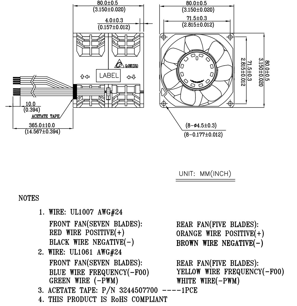

    اطلاعات دیتاشیت رسمی با اطلاعات روی سایت ( عکس ها و تعداد پره ها ) متفاوت هست
    ایا دقیقا همون مدلی که داخل دیتاشیت هست ارسال میشه ؟
    • پشتیبانی | 8 ماه پیش
      پویا حفیظی سلام اطلاعات درج شده از ادعای سازنده می باشد و در عمل تست نشده است. و کالا مطابق تصویر سایت ارسال میگردد. (مشاهده سایت سازنده)

    روی ولتاژ ۱۲ ولت حداکثر جریان کشی دو فن همزمان روشن ، بدون بار ( بدون مقاومت در خروجی و ورودی ) حدود 3.3A هستش . در فشار حداکثری ( فاصله یک سانتی متری خروجی با زمین ) نزدیک 5A جریان میکشه .
    سیم قرمز و مشکی برای فن پنج پر و سیم نارنجی و طوسی برای فن چهار پر هستش

    سلام برای راه اندازی این فن به چی نیاز داریم لطفاً راهنمایی کنید
    و ایا میشه سیم‌های مثبت و منفی فن را به باتری وصل کرد و دیگر سیم ها را استفاده نکرد ؟
    مشاهده پاسخ ها (4)
    • پشتیبانی | 10 ماه پیش
      آرین بهرامی سلام و احترام، این جت‌فن ۱۲ ولت با جریان نامی حدود ۸ آمپر برای راه‌اندازی فقط به منبع تغذیه ۱۲ ولت DC قوی نیاز دارد که بتواند حداقل همین جریان را تأمین کند، مثل باتری ۱۲ ولت سالم یا منبع تغذیه سوئیچینگ ۱۲ ولت با جریان کافی. بله، می‌توانید فقط سیم مثبت و منفی فن را مستقیم به باتری ۱۲ ولت وصل کنید و فن روشن می‌شود؛ سیم‌های دیگر معمولاً مربوط به کنترل دور (PWM)، فیدبک سرعت (Tach) یا کنترل هوشمند هستند و در صورت عدم نیاز می‌توانند استفاده نشوند. فقط دقت داشته باشید به‌دلیل جریان بالا، سیم‌کشی باید ضخیم باشد و اتصال محکم انجام شود، در غیر این صورت افت ولتاژ و داغ شدن سیم محتمل است.
