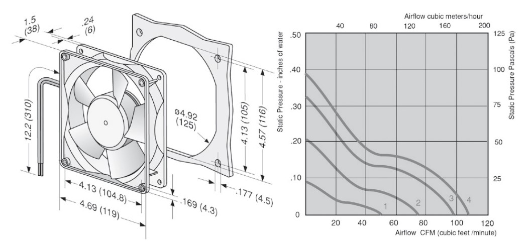

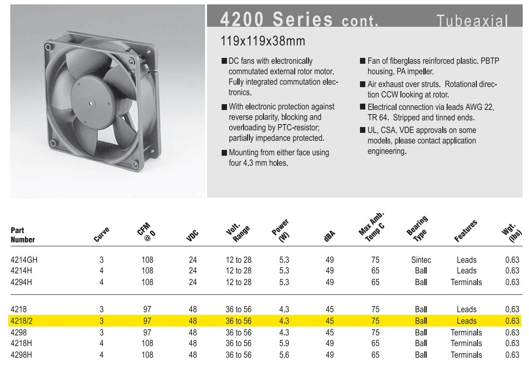

جت فن ebm-papst مدل 4218/2 از سری صنعتی 4200 یکی از فن‌های حرفه‌ای ساخت آلمان است که برای خنک‌سازی مداوم تجهیزات الکترونیکی، مخابراتی و اتوماسیون صنعتی طراحی شده است. این فن از موتور DC بدون جاروبک با روتور خارجی بهره می‌برد که علاوه بر راندمان بالا، لرزش کم و طول عمر زیاد، عملکردی پایدار در کارکردهای طولانی‌مدت ارائه می‌دهد. استفاده از بلبرینگ باکیفیت، دوام مکانیکی بالا و عملکرد مطمئن در شرایط کاری سخت را تضمین می‌کند. وجود خروجی سنسور سرعت، امکان پایش عملکرد فن توسط سیستم کنترل را فراهم کرده و برای تجهیزات حساس به دما بسیار کاربردی است. بدنه مقاوم و کیفیت ساخت بالای محصولات ebm-papst باعث شده این مدل در تجهیزات صنعتی، سرورها، رک‌های مخابراتی و منابع تغذیه به‌طور گسترده مورد استفاده قرار گیرد.

  • نوع فن: فن محوری (Axial Fan)
  • نوع موتور: DC Brushless External Rotor
  • نوع یاتاقان: Ball Bearing
  • ولتاژ کاری: 48V DC
  • بازه ولتاژ کاری: 36V تا 56V DC
  • توان مصرفی: 5w الی 5.1w
  • جریان مصرفی: 95mA
  • ابعاد: 11.9x11.9x3.8cm
  • دبی هوا: 97CFM
  • سطح صدا: 45dBA
  • حداکثر دمای کاری: 75°C
  • تعداد سیم: 3 سیمه
  • خروجی سنسور: دارد
  • رابط: سیم خروجی (Leads)
