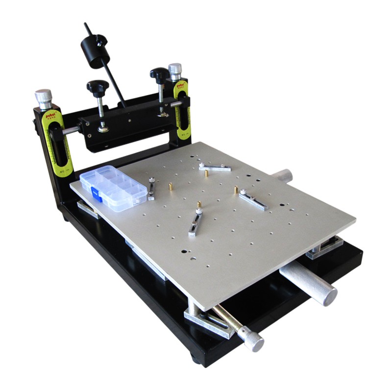

دستگاه چاپ خمیر قلع دستی Puhui برای اعمال دقیق خمیر لحیم روی پدهای برد PCB با استفاده از استنسیل طراحی شده است. این دستگاه دارای میز آلومینیومی، تنظیم موقعیت در محورهای X و Y، قابلیت اصلاح زاویه و نگهدارنده قابل تنظیم استنسیل بوده و برای مونتاژ بردهای SMD در تیراژ محدود کاربرد دارد.
1,300,000,000 ریال
دستگاه چاپ خمیر قلع دستی Puhui یکی از تجهیزات موردنیاز در فرایند مونتاژ بردهای الکترونیکی با فناوری نصب سطحی (SMT) است. این دستگاه برای انتقال کنترل‌شده خمیر لحیم (Solder Paste) به پدهای برد مدار چاپی از طریق شابلون فلزی یا استنسیل (Stencil) استفاده می‌شود و به آماده‌سازی برد پیش از نصب قطعات SMD و لحیم‌کاری ریفلو کمک می‌کند.ساختار دستگاه شامل یک میز آلومینیومی، مکانیزم نگهدارنده استنسیل، گیره‌های تثبیت PCB و مجموعه‌ای از پیچ‌های تنظیم موقعیت است. اپراتور می‌تواند با استفاده از تنظیم‌کننده‌های محور X و Y، موقعیت برد را نسبت به روزنه‌های استنسیل اصلاح کند. همچنین مکانیزم تنظیم زاویه امکان جبران اختلاف چرخش میان برد و شابلون را فراهم می‌کند.
نگهدارنده استنسیل قابلیت تنظیم ارتفاع دارد و می‌توان فاصله آن را متناسب با ضخامت برد و شرایط چاپ تنظیم کرد. پایه‌های نگهدارنده نیز به تثبیت بردهای بزرگ‌تر و جلوگیری از حرکت یا خم‌شدن آن‌ها هنگام اعمال خمیر کمک می‌کنند.عملیات چاپ به‌صورت دستی و با استفاده از کاردک مخصوص (Squeegee) انجام می‌شود. پس از تنظیم و تثبیت برد و استنسیل، خمیر لحیم با حرکت کاردک از روی روزنه‌های شابلون عبور کرده و روی پدهای PCB قرار می‌گیرد.
این دستگاه برای کارگاه‌های مونتاژ الکترونیک، ساخت نمونه اولیه و تولید بردهای SMD در تیراژ کم تا متوسط کاربرد دارد.
  • نوع: دستگاه چاپ خمیر قلع دستی (Manual Solder Paste Printer)
  • سازنده: Tai'an Puhui Electric Technology
  • کاربرد اصلی: چاپ خمیر لحیم روی برد PCB با استفاده از استنسیل
  • نوع عملکرد: دستی
  • جنس میز کار: آلومینیوم
  • ابعاد کلی دستگاه: 580×320×259mm
  • ابعاد میز کار: 300×400mm
  • حداکثر ابعاد برد PCB: 270×370mm
  • ابعاد استنسیل قابل استفاده: 370×470mm
  • ارتفاع میز: 180mm
  • حداکثر زاویه چرخش قابل تنظیم: 30°
  • محورهای تنظیم موقعیت: X و Y
  • قابلیت تنظیم زاویه: دارد
  • قابلیت تنظیم ارتفاع نگهدارنده استنسیل: دارد
  • روش تثبیت استنسیل: گیره پیچی
  • روش تثبیت برد PCB: نگهدارنده و گیره قابل تنظیم
  • روش موقعیت‌یابی PCB: لبه خارجی یا سوراخ مرجع (Reference Hole)
  • قابلیت استفاده از پایه نگهدارنده زیر PCB: دارد
  • روش اعمال خمیر لحیم: کاردک دستی (Squeegee)
  • زاویه پیشنهادی کاردک نسبت به استنسیل: 30° تا 75°
  • وزن دستگاه: 12.7k
پرینتر خمیر قلع دستی PUHUI سایز 400x300
  • امکان تنظیم موقعیت برد در 2 محور برای هم‌راستاسازی پدهای PCB و روزنه‌های استنسیل
  • قابلیت اصلاح اختلاف زاویه میان برد و استنسیل برای افزایش دقت جانمایی
  • میز آلومینیومی با سطح صاف برای قرارگیری و تثبیت برد
  • نگهدارنده استنسیل با ارتفاع قابل تنظیم متناسب با ضخامت PCB
  • قابلیت تثبیت برد با استفاده از گیره‌ها و بلوک‌های موقعیت‌یابی
  • امکان پشتیبانی از بردهای بزرگ‌تر با پایه‌های نگهدارنده زیر PCB
  • قابلیت استفاده از استنسیل‌های مختلف در محدوده ابعاد پشتیبانی‌شده
  • امکان تکرار عملیات چاپ پس از تنظیم موقعیت برد و استنسیل
  • عملکرد کاملاً دستی و بدون نیاز به منبع تغذیه الکتریکی
  • مناسب برای ساخت نمونه اولیه و مونتاژ بردهای SMD در تیراژ کم تا متوسط
اجزا و تنظیمات دستگاه
  • دستگیره تنظیم ارتفاع (1): تنظیم موقعیت عمودی نگهدارنده استنسیل نسبت به میز کار
  • نگهدارنده استنسیل (2): محل نصب و تثبیت شابلون چاپ خمیر لحیم
  • پیچ ستاره‌ای تثبیت استنسیل (3): محکم‌کردن استنسیل در نگهدارنده
  • میز کار (4): سطح اصلی قرارگیری و موقعیت‌یابی برد PCB
  • گیره تثبیت PCB (5): ثابت نگه‌داشتن برد در موقعیت تنظیم‌شده
  • دستگیره محور X (6): تنظیم موقعیت نسبی PCB و استنسیل در راستای X
  • دستگیره محور Y (7): تنظیم موقعیت نسبی PCB و استنسیل در راستای Y
  • دستگیره تنظیم زاویه (8): اصلاح اختلاف چرخش میان PCB و استنسیل
  • پایه پشتیبان PCB (9): حمایت از برد و کاهش احتمال خم‌شدن آن هنگام چاپ
  • پایه نگهدارنده میز (10): تنظیم تکیه‌گاه میز برای حفظ پایداری و جلوگیری از لرزش
  • بلوک موقعیت‌یابی PCB (11): تعیین موقعیت برد با استفاده از لبه یا سوراخ مرجع
دستگاه چاپ خمیر قلع دستی Puhui برای آماده‌سازی بردهای مدار چاپی در خطوط مونتاژ SMT استفاده می‌شود. این دستگاه با فراهم‌کردن امکان تنظیم موقعیت PCB نسبت به استنسیل، به انتقال خمیر لحیم روی پدهای موردنظر کمک می‌کند. پس از چاپ خمیر، برد برای جانمایی قطعات SMD و اجرای فرایند لحیم‌کاری در کوره ریفلو آماده می‌شود. قابلیت تنظیم موقعیت، زاویه و ارتفاع نگهدارنده استنسیل، استفاده از دستگاه را برای بردهایی با اندازه‌ها و طرح‌های مختلف امکان‌پذیر می‌کند.
  • چاپ خمیر لحیم روی پدهای برد PCB
  • آماده‌سازی بردها برای مونتاژ قطعات SMD
  • استفاده در کارگاه‌های مونتاژ SMT
  • تولید نمونه اولیه بردهای الکترونیکی
  • چاپ خمیر قلع روی بردهای کنترل و اتوماسیون
  • آماده‌سازی بردهای تجهیزات اندازه‌گیری
  • مونتاژ بردهای سنسور و مدارهای الکترونیکی
  • آماده‌سازی بردهای روشنایی LED
  • تولید محدود بردهای الکترونیکی
  • آموزش فرایند چاپ استنسیل در مراکز آموزشی الکترونیک
