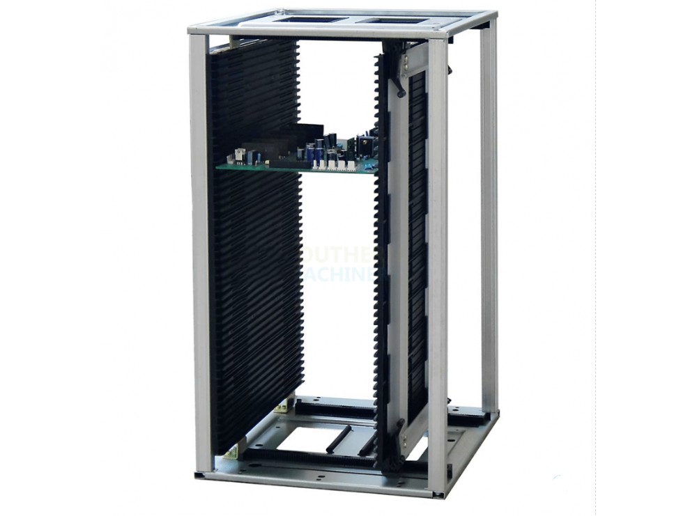

در خط تولید اتوماتیک SMT، از رک‌های قابل تنظیم (Magazine) برای وارد کردن PCB‌ها به دستگاه Loader استفاده می‌شود. این رک‌ها می‌توانند 50 عدد PCB‌ با حداکثر اندازه 355 × (50-255) میلی‌متر را نگهداری کنند. در آخرین مرحله مونتاژ قطعات SMD بعد از خروج برد مدار چاپی از oven، بردها در این رک‌ها قرار می‌گیرند تا از ریزش و آسیب به قطعات جلوگیری شود.
این رک‌های ضد الکتریسیته ساکن برای انتقال، تولید، ذخیره‌سازی و حمل و نقل PCB‌ها استفاده می‌شوند و دارای قاب فلزی مقاوم و دوام بالایی هستند، این رک‌ها جزو ملزومات خط تولید SMD محسوب می‌شوند.
به‌دلیل ابعاد نامتعارف، ارسال این کالا از طریق پست امکان‌پذیر نیست. لطفاً روش دیگری برای ارسال انتخاب نمایید.
ابعاد :  355×320×563 میلیمتر
جنس: فلزی-متال و  پلاستیک
ظرفیت برد (PCB) : 50
اندازه PCB مناسب (قابل تنظیم) : 355 * (50-255) میلی متر
وزن: 6 کیلوگرم
A PCB Magazine or PCB Rack is made of volume conductive polypropylene and metal, which is used to transport the PCB boards for automated assembly lines. The anti-static PCB magazines racks are an ideal aid in the production, storage and transportation of PCBs. The strong and robust polypropylene sidewall and metal frame guarantee that these PCB magazines racks are durable, which last very long time.
Feature
Contour Size(L×W×H)mm:355×320×563
Adjustment Method:Handle Adjustable
Side Plate:Five Pieces Assembled
Base Materialt:Metal
Weight:6kg
Slot of side plate
Depth:3mm
Width:5mm
Pitch:10mm
PCB board use standard
Adustable Width:(50-255)mm
PCB Stored:50
Surface Resistance
Conductive Type <1E6Ω/□
Dissipative Type 1E6Ω~1E11Ω/□
NT80℃、HT120℃~165℃are only fittable to PC board temperature.
