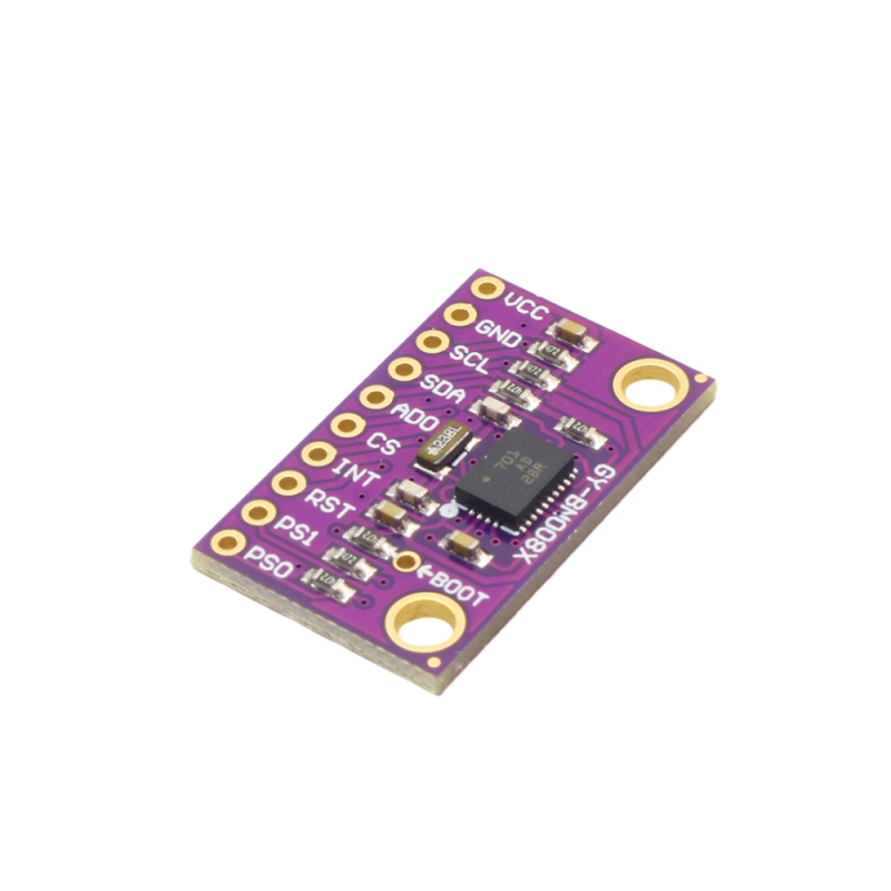

ماژول حسگر حرکتی 3 محوره GY-BNO08X
کد کالا: 3011011026
ماژول حسگر حرکتی سه محوره BNO08X شامل شتاب‌سنج، ژیروسکوپ و مغناطیس‌سنج با دقت بالا
ماژول حسگر حرکتی 3 محوره GY-BNO08X یک ابزار پیشرفته و کارآمد برای پیگیری حرکات در زمینه‌های واقعیت افزوده (AR) و واقعیت مجازی (VR) است. این ماژول با ترکیب یک شتاب‌سنج، ژیروسکوپ و مغناطیس‌سنج، توانایی تحلیل و پردازش داده‌های حرکتی را به طور دقیق و همزمان فراهم می‌آورد. با استفاده از الگوریتم‌های پیشرفته، GY-BNO08X قادر است اطلاعات دریافتی را به شکل دقیق‌تری در زمینه زاویه چرخش و موقعیت سه‌بعدی تحلیل کند.
این ماژول همچنین از پروتکل‌های ارتباطی مختلف مانند I2C، SPI و UART پشتیبانی می‌کند، که امکان ادغام آن را در انواع سیستم‌ها و دستگاه‌ها تسهیل می‌سازد. GY-BNO08X به طور ویژه برای کاربردهای صنعتی و سیستم‌های هوشمند طراحی شده است و می‌تواند در بهبود دقت و کارایی سنجش حرکات بسیار موثر باشد.
ویژگی ها:
  • پروتکل ارتباطی I2C
  • پروتکل ارتباطی SPI
  • پروتکل ارتباطی UART
  • خطای دینامیک بردار چرخش 3.5°
  • خطای استاتیک بردار چرخش 2.0°
  • خطای دینامیک بردار چرخش در بازی 2.5°
  • خطای استاتیک بردار چرخش در بازی 1.5°
  • انحراف جهت‌یابی 0.5° در دقیقه
  • دقت شتاب خطی 0.35m/s²
  • دقت شتاب‌سنج 0.3m/s²
  • دقت ژیروسکوپ 3.1° در ثانیه
  • دقت مغناطیس‌سنج 1.4μT
کاربردها:
  • رباتیک
  • اینترنت اشیا (IoT)
  • برنامه‌های هوشمند
  • محیط‌های تعاملی
  • شبیه‌سازی‌های واقعیت مجازی
  • پیگیری حرکات دقیق
Description
Virtual 3D BNO080 BNO085 Magnetometer Sensor Module for Robotics, IoTand SmartApplications & Magnetometer for AR Development BNO085 magnetometerFeatures:Experience high-precision motion tracking with the BNO080 AR IMU Nine 9DOF AHRS Sensor Module, perfect foraugmented reality, virtual reality and robotics development.Featuring a small package and low-power 32-bit ARM CortexM0 + MCUs, the BNO080 / 085offers accelerometers, magnetometers and gyroscopes.Developers, engineers and hobbyists looking to build sensor-enabledAR devices robotic systemsfrom this advanced sensor module.With interfaces including I2C SPI, UART and UART-RVC, the BNO080 / 085 is easy to integrate into a widerange of projects.Unlock new possibilities in motion trackingand sensor development with the BNO080 / 085 AR IMU NineAxis 9DOF AHRSSensor Module
Model Number: GY-BNO080 Sensor Module
I2C (Default): Up to 400kHz
SPI: Up to 3MHz
UART: 3Mbps
UART-RVC (Robot Vacuum Cleaners): 115200kbps
Performance Characteristics:
Rotation Vector
Dynamic Error: 3.5°
Static Error: 2.0°
Gaming Rotation Vector
Dynamic Error: 2.5°
Static Error: 1.5°
Heading Drift: 0.5° / min
Geomagnetic Rotation Vector
Dynamic Rotation Error: 4.5°
Static Rotation Error: 3.0°
Gravity Angle Error: 1.5°
Linear Acceleration Accuracy: 0.35m/s2
Accelerometer Accuracy: 0.3m/s2
Gyroscope Accuracy: 3.1° / sec

    سلام.چیپ این ماژول bno085 هست یا bno080؟
      علی اسماعیلی سلام پارت نامبر چیپ در تصاویر کالا مشخص می باشد .
