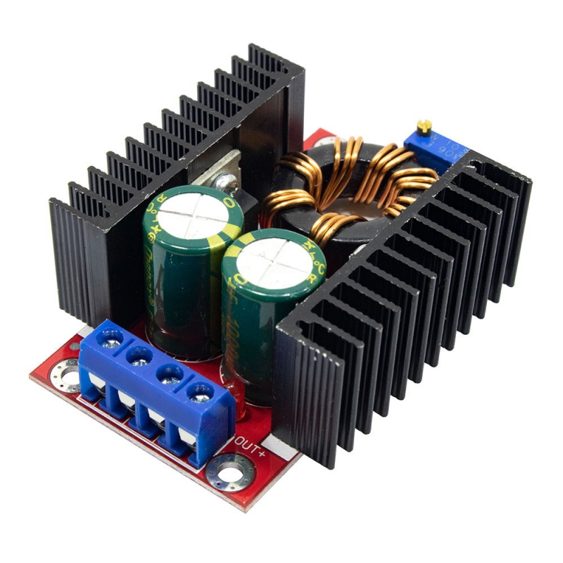

ماژول مبدل DC-DC افزاینده 150W
کد کالا: 3011015005
ماژول افزاینده DC به DC با توان 150 وات، مناسب برای افزایش ولتاژ ورودی 10 تا 32 ولت به خروجی قابل تنظیم 12 تا 35 ولت با جریان خروجی تا 10 آمپر
100 2% 558,600‎ تومان
5,700,000 ریال
این ماژول افزاینده ولتاژ از نوع BOOST با توان بالا، توانایی تبدیل ولتاژ ورودی در بازه 10V تا 32V به خروجی قابل تنظیم یا ثابت در محدوده 12V تا 35V را داراست. طراحی صنعتی و استفاده از دو هیت‌سینک آلومینیومی موجب دفع مؤثر حرارت در جریان‌های بالا تا سقف 10 آمپر شده و استفاده مداوم در توان‌های بالا (تا 150W با تهویه مناسب) را امکان‌پذیر می‌سازد. بهره‌وری بالا تا 94٪ و ریپل خروجی پایین (حداکثر 2٪) این ماژول را برای کاربردهای حساس و بارهای الکترونیکی دقیق مناسب کرده است. از طریق پتانسیومتر تعبیه‌شده روی ماژول، خروجی قابل تنظیم بوده و برای تغذیه لپ‌تاپ‌ها، ماژول‌های قدرت، تجهیزات رباتیک و ابزارهای صنعتی کاربرد فراوانی دارد. توجه داشته باشید که این ماژول فاقد حفاظت در برابر اتصال کوتاه و پلاریته معکوس است و استفاده از فیوز یا دیود خارجی برای ایمنی توصیه می‌شود.
  • نوع مبدل: BOOST (افزاینده ولتاژ)
  • ولتاژ ورودی: 10V تا 32V DC
  • ولتاژ خروجی: 12V تا 35V DC (قابل تنظیم یا ثابت)
  • جریان خروجی ماکزیمم: 10A
  • جریان ورودی ماکزیمم: 16A
  • توان خروجی با خنک‌سازی طبیعی: تا 100W
  • توان خروجی با خنک‌سازی فعال (فن): تا 150W
  • راندمان تبدیل: تا 94٪
  • ریپل خروجی: حداکثر 2٪ در پهنای باند 20MHz
  • درجه حرارت کاری: -40°C تا +80°C
  • افزایش دمای ماژول در بار کامل: حدود 45°C
  • پایداری بار: ±0.5٪
  • پایداری ولتاژ خروجی: ±0.5٪
  • سرعت پاسخ دینامیکی: 5٪ در 200µs
  • جریان بدون بار: حدود 25mA
این ماژول با توان بالا و بازدهی بسیار مناسب، گزینه‌ای ایده‌آل برای تأمین برق در پروژه‌هایی است که نیاز به ولتاژ خروجی بالاتر از ورودی دارند. استفاده از آن در مدارات قدرت، سیستم‌های قابل حمل، منابع تغذیه دست‌ساز و تقویت‌کننده‌ها رایج است.
  • تغذیه لپ‌تاپ با باتری یا پنل خورشیدی
  • افزایش ولتاژ باتری 12V برای مصارف 19V یا بالاتر
  • ماژول‌های تقویت‌کننده صوتی خودرو
  • سیستم‌های روشنایی LED پرقدرت
  • پروژه‌های DIY منابع تغذیه تنظیم‌پذیر
  • شارژ باتری‌هایی با ولتاژ بالاتر از ورودی
  • تغذیه تجهیزات صنعتی یا ابزار دقیق
  • استفاده در پروژه‌های رباتیک نیمه‌صنعتی
  • بردهای پاور پرتابل و پاوربانک‌های سفارشی
  • آزمایشگاه‌های آموزش الکترونیک
Module Properties: step-up module (BOOST)
Input voltage :10-32V
Output voltage: ( 1 ) continuously adjustable (12-35V)
( 2 ) fixed output ( choose between 12-35V)
Output Current : 10A (MAX)
Input Current : 16A (MAX) ( Please enhance heat dissipation than 10A , )
Output power : natural cooling 100W (MAX), enhance heat dissipation 150W (MAX) the actual power use when deciding whether the actual situation , please add more fans, please be sure that the heat sink temperature does not exceed 80 degrees.
Easy to drive 65W 90W dual-core laptops include
Module temperature using a laptop with ordinary 19V 3.42A 12V battery about 45 degrees
Conversion efficiency : 94% ( input 16V output 19V 2.5A when measured ) ( for reference only )
Output Ripple : 2% (MAX) 20M -bandwidth
Operating temperature : Industrial grade (-40 ℃ to +80 ℃) ( ambient temperature exceeds 40 degrees , lower power use , or add a fan )
Full load temperature rise : 45 ℃
Load Current : 25mA typical
Load regulation : ± 0.5%
Voltage regulation : ± 0.5%
Dynamic response speed : 5% 200uS
Short Circuit Protection : None ( Please enter install fuse or protective circuit )
Input Reverse Polarity Protection: No , the buyer can enter the series diode.
Dimensions : 65 (L ) * 47 ( W ) * 23.5 ( H) mm ( excluding pillars )
