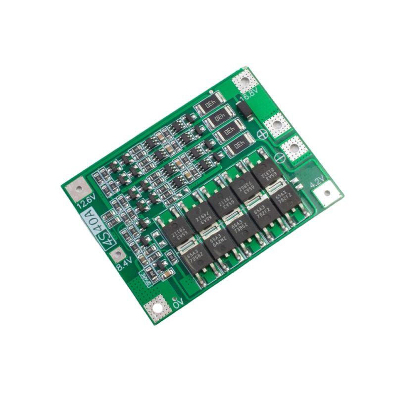

ماژول BMS مدل 4S 40A یک برد مدیریت باتری (Battery Management System) مخصوص باتری‌های لیتیوم‌یون یا لیتیوم‌پلیمری 4 سلولی است که به‌طور سری متصل شده‌اند. این ماژول وظیفه‌ی کنترل شارژ و دشارژ سلول‌ها را برعهده دارد و از مهم‌ترین قابلیت‌های آن می‌توان به جلوگیری از شارژ بیش‌ازحد (Overcharge)، دشارژ بیش‌ازحد (Overdischarge)، اتصال کوتاه و جریان بیش‌ازحد اشاره کرد. مدار BMS با تعادل‌سازی ولتاژ سلول‌ها (Cell Balancing) مانع از تخریب یا کاهش عمر باتری‌ها در درازمدت می‌شود. این مدل توانایی عبور جریان تا 40 آمپر را دارد و مناسب کاربردهایی با توان متوسط تا بالا مانند موتورهای DC، باتری‌ پک‌های اسکوتر، دریل شارژی، سیستم‌های روشنایی و سایر تجهیزات قابل حمل است. ماژول مذکور دارای MOSFETهای قدرتمند، سیستم تشخیص خطا و مدار محافظ حرارتی بوده و در صورت بروز خطر، ارتباط باتری را قطع می‌کند. نصب آسان، ابعاد فشرده و قیمت مناسب نیز از مزایای این مدل به شمار می‌رود.
  • تعداد سلول پشتیبانی‌شده: 4 سلول لیتیومی (4S)
  • ولتاژ نامی باتری: 16.8 ولت
  • ولتاژ قطع شارژ: 4.2 ولت برای هر سلول
  • ولتاژ قطع دشارژ: 2.5 ولت برای هر سلول
  • حداکثر جریان پیوسته: 40 آمپر
  • نوع حفاظت: شارژ بیش‌ازحد، دشارژ بیش‌ازحد، اتصال کوتاه، جریان بیش‌ازحد
  • عملکرد بالانس: دارد (Passive Balancing)
  • نوع سلول سازگار: لیتیوم-یون (Li-ion) یا لیتیوم-پلیمر (Li-Po)
  • ابعاد: لطفاً ابعاد دقیق ماژول را اعلام نمایید
  • نوع نصب: ماژول بدون کیس، نصب مستقیم روی پک باتری

Secure high-capacity battery operations with the 4S 16.8V 40A BMS 18650 Lithium Battery Protection Board, a powerhouse in the realm of battery management. Designed to supervise 4-series (4S) lithium battery arrangements, this BMS board ensures a high output of 16.8V while maintaining a robust continuous discharge current of up to 40A. It's an ideal choice for those high-demand applications where reliability and power are paramount. The board comes equipped with essential protective measures, including overcharge, over-discharge, overcurrent, and short-circuit prevention, which are vital for safeguarding battery life and ensuring safe operation.
The 4S 16.8V 40A BMS 18650 Lithium Battery Protection Board is a must-have for DIY enthusiasts and professionals who require a high level of control and safety for their battery-powered projects. Whether you're building a custom e-bike, a portable energy storage system, or any other device that relies on substantial power, this BMS board will provide the necessary oversight to keep your batteries performing at their best. Its compact design allows for easy installation into your battery pack, and the high current rating ensures that your project won't be left wanting for power. With this BMS, you're not only investing in the safety of your batteries but also in the reliability and efficiency of your entire project.
Over charge detection voltage: 4.28+ 0.05 V
Over charging voltage: 4.095-4.195V
Charging voltage: 16.8V - 18.1V
Over discharge voltage: 2.55±0.08
Over charge detection delay time: 0.1s
Temperature range: -30-80„
Short circuit detection delay time: 100ms
Over current detection delay time: 500 ms
Balanced current: 60mA
Working current: 40A
Over current: 80A
Short circuit protection function: Yes,disconnect the load can be self recovery
suitable for electric drills with starting current below 80A and power below 135W

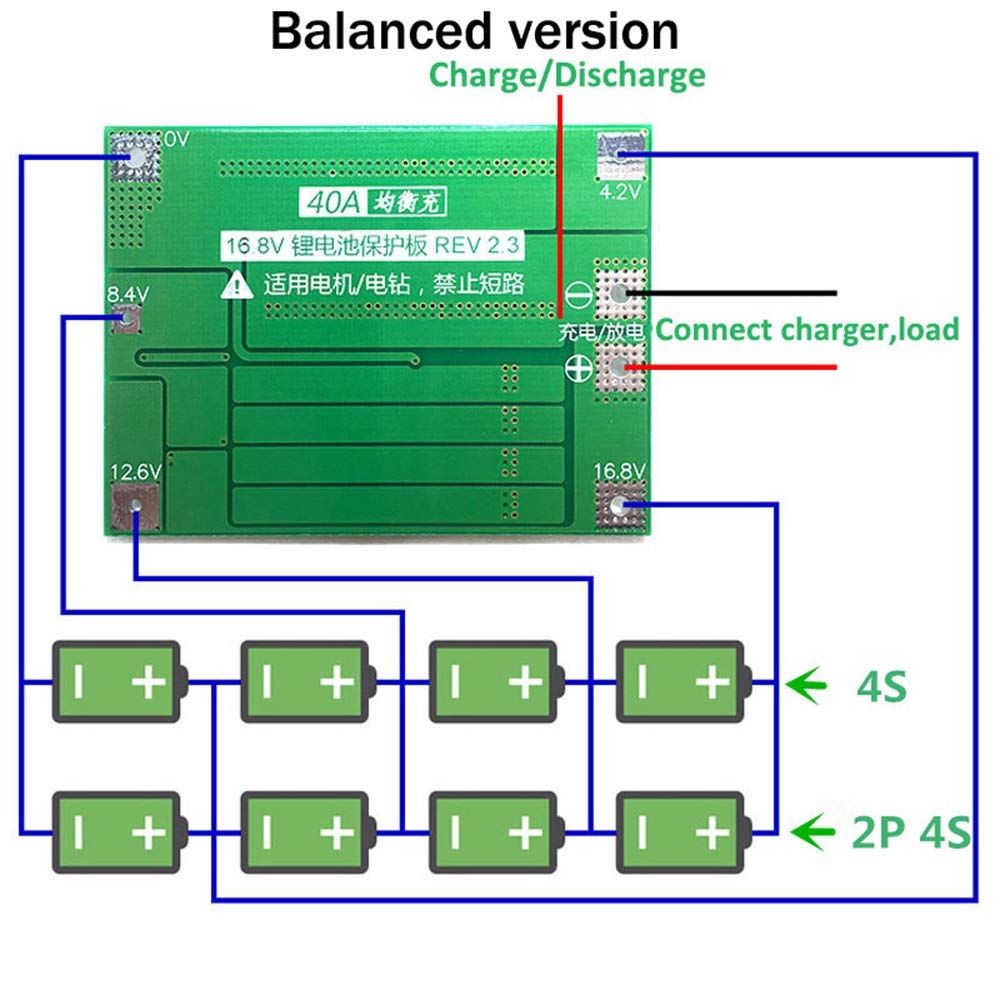

  • توحید کلاهدوز | 7 ماه پیش
    سلام پایه های شارژ و دشارژ کدومه توی تصویر یه پایه داره که نوشته شارژ و و دشارژ،،،شارژو دشارژ از یه پایه انجام میشه؟
    • پشتیبانی | 7 ماه پیش
      توحید کلاهدوز سلام قسمت شارژ و دشارژ از یک پایه انجام می شود.
    ورودی باید چند ولت باشه و اینکه سیم های دشارژ به کجا وصل میشن؟
      توحید کلاهدوز سلام و احترام، در مدارهای BMS ولتاژ ورودی تعریف‌شده وجود ندارد زیرا این ماژول وظیفه شارژدهی ندارد و مستقیماً به شارژر متصل نمی‌شود. ولتاژ لازم فقط همان ولتاژ پک ۴ سل است که از اتصال سری سلول‌ها به ترمینال‌های B−، B1، B2، B3 و B+ تأمین می‌شود. سیم‌های دشارژ نیز به ترمینال‌های P− و P+ متصل می‌شوند؛ P+ همان B+ است و P− خروجی کنترل‌شده توسط مدار حفاظتی است، بنابراین بار یا مدار مصرف‌کننده باید بین P+ و P− قرار گیرد تا حفاظت‌های جریان و ولتاژ فعال باشند.
