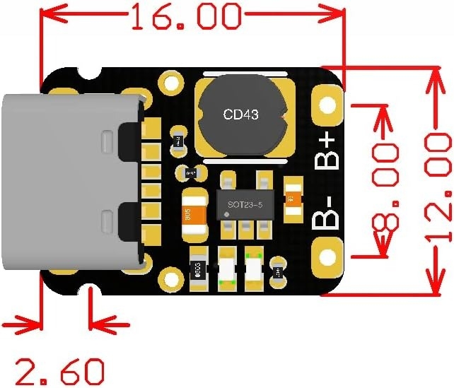

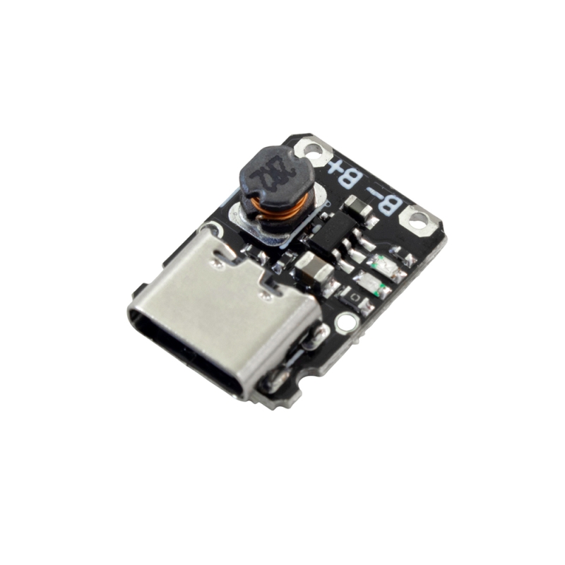

این ماژول مخصوص شارژ باتری‌های لیتیوم 3.7 ولت تک سل (با ولتاژ شارژ کامل 4.2V) طراحی شده است. تغذیه ماژول از طریق پورت Type-C تأمین می‌شود و توانایی ارائه جریان شارژ تا 1 آمپر را دارد. مدار دارای عملکرد هوشمند برای قطع شارژ پس از رسیدن جریان به کمتر از 100mA می باشد همچنین ماژول به‌صورت خودکار بین حالت شارژ و دشارژ سوییچ می‌کند و دارای LED نشانگر وضعیت است: قرمز: در حال شارژ و آبی یا سبز: شارژ کامل  همچنین سبز چشمک‌زن: در حال دشارژ با بار می باشد.
  • ولتاژ ورودی:5V (توصیه‌شده)
  • ولتاژ شارژ نهایی باتری: 4.2V
  • جریان شارژ خروجی: تا 1A
  • قطع شارژ خودکار در جریان زیر 100mA
  • پیش‌شارژ در ولتاژ زیر 2.9V با جریان 200mA
  • ولتاژ قطع دشارژ: 2.9V
  • مصرف در حالت آماده‌به‌کار: حدود 0.8mA
  • وضعیت LED: قرمز = شارژ / آبی یا سبز = شارژ کامل
  • ابعاد ماژول: 17.3mm × 12.1mm
  • نوع برد: شارژر باتری لیتیوم تک سل با محافظ داخلی و نشانگر
عملکرد
  • زمانی که جریان شارژ پس از رسیدن به ولتاژ شارژ نهایی (4.2V) به زیر 100 میلی‌آمپر برسد، چرخه شارژ به‌صورت خودکار متوقف می‌شود.
  • حداکثر جریان شارژ این ماژول 1.2 آمپر است. در صورتی که منبع تغذیه به‌خوبی تثبیت شده باشد، می‌توان جریان پایدار بالاتر از 1.1 آمپر نیز دریافت کرد.
  • زمانی که ولتاژ باتری کمتر از 2.9 ولت باشد، ماژول ابتدا با جریان 200 میلی‌آمپر اقدام به پیش‌شارژ (Pre-Charge) باتری می‌نماید.
