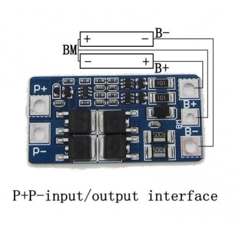

ماژول HX-2S-JH20 یک برد مدیریت باتری (BMS) برای پک‌های لیتیومی 2 سل (2S) با ولتاژ شارژ 8.4 ولت است. این برد با طراحی فشرده، عملکرد بسیار مطمئن، برای استفاده در انواع پروژه‌ها و دستگاه‌های قابل‌حمل مناسب است. وظایف اصلی این ماژول شامل محافظت در برابر شارژ بیش‌ازحد، دشارژ بیش‌ازحد، جریان بیش‌ازحد و اتصال کوتاه است. همچنین به لطف قابلیت بالانس داخلی، در حین شارژ اختلاف ولتاژ بین سلول‌ها را تنظیم کرده و عمر باتری را افزایش می‌دهد. در صورتی که خروجی فعال نباشد، می‌توان با اتصال لحظه‌ای منبع 8 تا 12 ولت به خروجی P+ و P-، برد را ریست کرده و فعال‌سازی مجدد انجام داد.
  • مدل: HX-2S-JH20
  • نوع باتری پشتیبانی‌شده: لیتیوم یونی 2 سل (2S – سری 7.4 ولت)
  • ولتاژ ورودی برای شارژ: 7.4 تا 9 ولت
  • جریان کاری پیوسته: حداکثر 10 آمپر
  • جریان لحظه‌ای (پیک): حداکثر 20 آمپر
  • ولتاژ قطع شارژ (Overcharge): بین 4.25  تا 4.35 ولت ±0.05 ولت برای هر سلول
  • ولتاژ قطع دشارژ (Overdischarge): بین 2.5 تا 3 ولت ±0.05 ولت برای هر سلول
  • جریان استراحت (Quiescent Current): کمتر از 10 میکروآمپر
  • مقاومت داخلی: کمتر از 300 میلی‌اهم
  • ابعاد تقریبی: حدود 47×24  میلی‌متر
این ماژول برای حفاظت از پک‌های باتری لیتیوم یونی 2 سل در برابر خطرات رایج مانند شارژ یا تخلیه بیش‌ازحد، جریان بالا و اتصال کوتاه طراحی شده است. همچنین به دلیل ابعاد کوچک ، برای استفاده در محصولات قابل‌حمل و باتری‌های سفارشی بسیار مناسب است.

  • مهدی برازنده تر | 11 ماه پیش خریدار
    برد کیفیت خوبی داره من با علم به اینکه برای لیتیوم یون هست خواستم روی باتری لیتیوم فسفات آهن هم استفاده کنم اما براش کار نکرد و بخاطر اختلاف ولتاژ ذاتی 0.5 ولتی اجازه کارکردن نداد
  • محمد اسماعیلی | 11 ماه پیش
    به نظرم در طراحی شماتیک مشکلی هست چون خروجی ماژول هر دو به منفی باتری وصل شده است .
    • پشتیبانی | 11 ماه پیش
      محمد اسماعیلی توضیحات کالا اصلاح شد .با تشکر از حسن توجه شما
