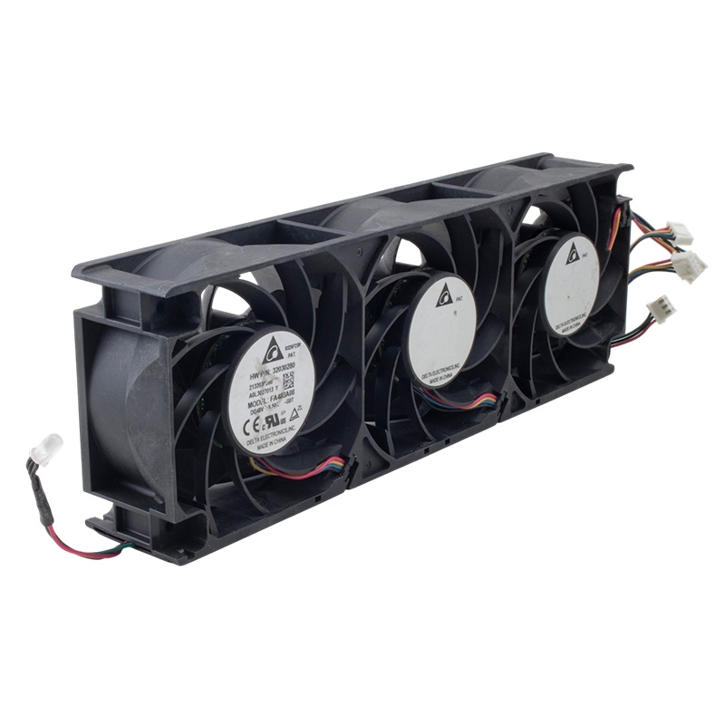

فن ماژول FA483A08 ساخت Delta Electronics یک مجموعه خنک‌کننده متشکل از سه فن DC است که برای ایجاد جریان هوای اجباری در تجهیزات با چگالی حرارتی بالا مورد استفاده قرار می‌گیرد. این ماژول با ولتاژ 48 ولت DC و جریان مصرفی 5.5 آمپر کار کرده و به دلیل طراحی رک‌مونت و ابعاد فشرده، در سرورها، سوئیچ‌های شبکه، تجهیزات مخابراتی و سیستم‌های ذخیره‌سازی داده کاربرد دارد. ساختار سه‌فن باعث توزیع یکنواخت جریان هوا در طول تجهیزات شده و امکان دفع حرارت مؤثر از قطعات حساس را فراهم می‌کند.
  • ولتاژ کاری: 48VDC
  • جریان مصرفی: 5.5A
  • ابعاد: 245 × 85 × 40mm
  • ساختار: Fan Tray سه‌تایی
  • تعداد فن: 3 عدد
  • سازنده: Delta Electronics
  • مدل: FA483A08
  • نوع اتصال: 4 سیم (PWM، Tach، Vcc، GND)
  • بلبرینگ Ball Bearing
  • امکان کنترل مجزا در هر فن
  • در ساختار دوتایی جریان ترکیبی تحت فشار استاتیک بالاتر تمرکز یافته (CFM ثابت نمی‌ماند)
این ماژول فن سه‌تایی برای ایجاد جریان هوای پرقدرت در تجهیزات الکترونیکی و صنعتی طراحی شده است و در سیستم‌هایی که نیاز به خنک‌سازی مداوم و قابل‌اعتماد دارند، به افزایش طول عمر قطعات و حفظ پایداری عملکرد کمک می‌کند.
  • خنک‌کاری سرورها و تجهیزات دیتاسنتر
  • استفاده در رک‌های مخابراتی و شبکه
  • تهویه تجهیزات ذخیره‌سازی اطلاعات (Storage)
  • خنک‌سازی سوئیچ‌ها و روترهای صنعتی
  • استفاده در تجهیزات پردازش داده و محاسبات سنگین
  • خنک‌کاری منابع تغذیه صنعتی و ماژول‌های توان
  • تهویه تابلوهای برق و اتوماسیون صنعتی
  • استفاده در تجهیزات انتقال و پردازش سیگنال
  • خنک‌سازی تجهیزات الکترونیکی با چگالی حرارتی بالا
  • جایگزینی یا تعمیر Fan Tray در سرورها و تجهیزات مخابراتی
