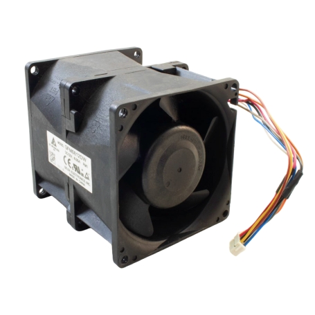

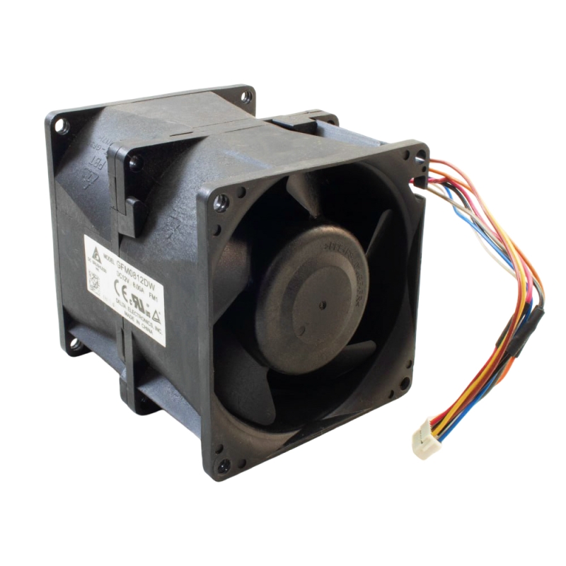

فن مدل GFM0812DW از شرکت DELTA یک فن دوبل با طراحی خاص شامل دو فن مجزا (5 پره و 4 پره ) در یک قاب واحد 80×80×80 میلی‌متر است که برای خنک‌سازی تجهیزات الکترونیکی با چگالی توان بالا طراحی شده است. این فن با ولتاژ کاری 12 ولت DC و جریان متوسط 8 آمپر  کار می‌کند و توان مصرفی میانگین آن 96 وات است که در پیک به 110 وات نیز می‌رسد. سرعت چرخش فن جلو 13500 دور در دقیقه و فن عقب 11000 دور در دقیقه است که باعث افزایش چشمگیر فشار و حجم هوای عبوری می‌شود. حداکثر جریان هوا به 5.015 متر مکعب بر دقیقه (177.10CFM) می‌رسد و فشار استاتیک تا 114.35 میلی‌متر آب افزایش می‌یابد. سطح نویز این فن حدود 80 دسی‌بل است . این فن دارای سیم‌کشی چهار سیمه مجزا برای هر فن است (در مجموع 8 سیم) و امکان کنترل PWM و مانیتورینگ سرعت را فراهم می‌کند.

    اطلاعات دیتاشیت رسمی با اطلاعات روی سایت ( عکس ها و تعداد پره ها ) متفاوت هست
    ایا دقیقا همون مدلی که داخل دیتاشیت هست ارسال میشه ؟
    • پشتیبانی | 9 ماه پیش
      پویا حفیظی سلام اطلاعات درج شده از ادعای سازنده می باشد و در عمل تست نشده است. و کالا مطابق تصویر سایت ارسال میگردد. (مشاهده سایت سازنده)

    روی ولتاژ ۱۲ ولت حداکثر جریان کشی دو فن همزمان روشن ، بدون بار ( بدون مقاومت در خروجی و ورودی ) حدود 3.3A هستش . در فشار حداکثری ( فاصله یک سانتی متری خروجی با زمین ) نزدیک 5A جریان میکشه .
    سیم قرمز و مشکی برای فن پنج پر و سیم نارنجی و طوسی برای فن چهار پر هستش
