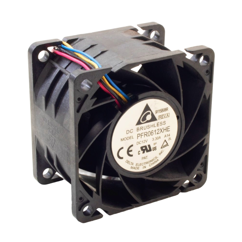

جت فن 12V-3.3A سایز 6X6X3.8cm مدل PFR0612XHE مارک DELTA
کد کالا: 2301001304
جت فن 12V-3.3A خنک‌کننده DC براشلس چهار سیمه سایز 6X6X3.8cm با عملکرد مناسب در محیط‌های صنعتی و تجهیزات الکترونیکی مدل PFR0612XHE مارک DELTA
3.0
2 رای‌دهنده
6 دیدگاه
9,670,000 ریال
جت فن مدل PFR0612XHE از شرکت DELTA یک فن DC براشلس با ولتاژ اسمی 12 ولت و جریان کاری حدود 3.3  آمپر است. بدنه مربعی با ابعاد 60×60×38 میلی‌متر دارد. این فن دارای کابل 4 سیم (شامل سیگنال Tach و PWM) است که کنترل دقیق‌تری را امکان‌پذیر می‌سازد. حضور این مدل غالباً در سرورها و تجهیزات صنعتی دیده می‌شود این مدل برای کاربری‌هایی طراحی شده که تهویه با حجم بالا و شرایط کاری سخت دارند.
  • ولتاژ کاری: 12V DC
  • رنج ولتاژ مجاز: 10.8V تا 12.6V DC
  • حداکثر جریان مصرفی : 3.3A
  • سرعت چرخش: 18500RPM ±10%
  • حداکثر جریان هوا: 64.44CFM
  • فشار استاتیک: 59.52mm-H₂O
  • نویز صوتی (میانگین): 65.1dB-A
  • ابعاد: 60mm × 60mm × 38mm
  • نوع اتصال: کانکتور با 4 سیم متصل (مثبت منفی و PWM + Tach)
این فن به دلیل جریان بالا، ابعاد مربعی و ساختار کنترل‌پذیر، برای سیستم‌های تهویه در محیط‌های سروری، تجهیزات ذخیره‌سازی داده، رک‌ها، اینورترها و ماژول‌های صنعتی استفاده می‌شود.
  • سرورهای رک (Rack Servers)
  • دستگاه‌های ذخیره‌سازی (Storage Arrays)
  • تجهیزات شبکه (Switches/Router)
  • منابع تغذیه سوئیچینگ صنعتی
  • دستگاه‌های کنترل صنعتی و اتوماسیون
  • اینورترهای صنعتی با جریان بالا
  • سیستم‌های تهویه داخلی
  • تجهیزات مخابراتی با نیاز به تهویه مستمر
  • سیستم‌های سرمایش برای ماژول‌های قدرت
