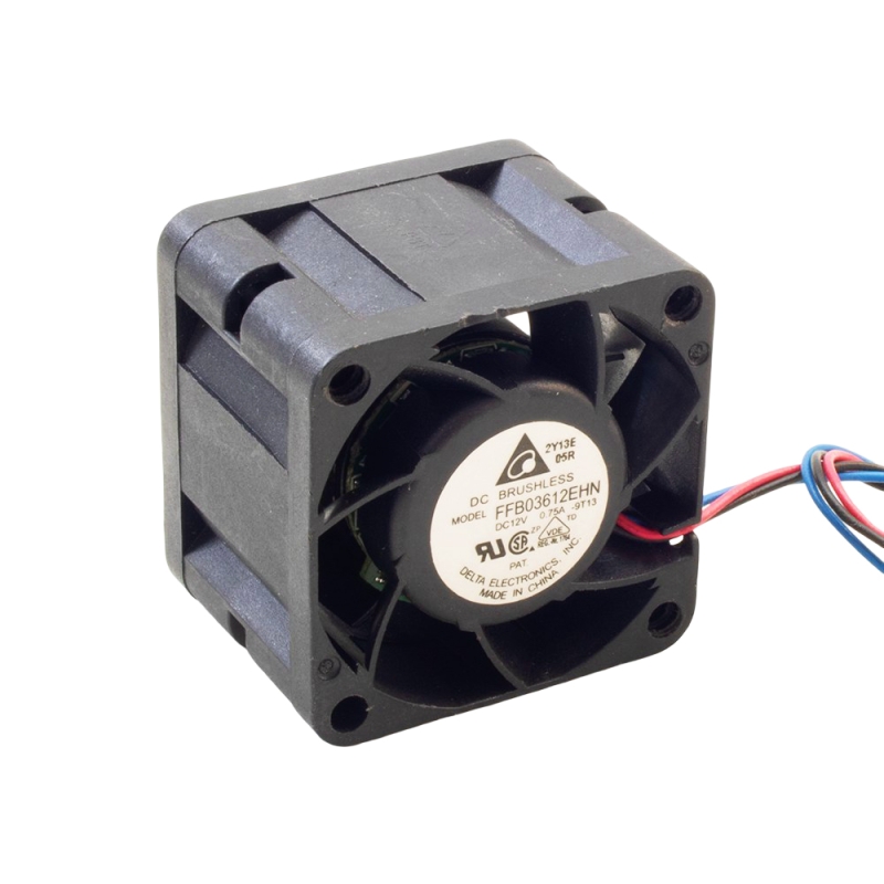

مدل FFB03612EHN یک فن براش‌لس DC با ابعاد بسیار کوچک (36x36 میلی‌متر) و طراحی صنعتی از برند معتبر Delta Electronics است. این فن با ولتاژ کاری 12 ولت و جریان مصرفی 0.75 آمپر، قادر است جریان هوای قابل توجهی را در فضای محدود ایجاد کند. تکنولوژی براشلس در این فن باعث کاهش نویز، افزایش طول عمر و کاهش نیاز به تعمیر و نگهداری شده است. طراحی آن شامل ساختار بلبرینگی (Ball Bearing) است که برای استفاده‌های طولانی مدت  و در محیط‌های پرتلاطم حرارتی کاملاً مناسب می‌باشد.
  • ولتاژ کاری: 12V DC
  • جریان مصرفی: 0.75A
  • توان مصرفی: 9W
  • نوع بلبرینگ: بلبرینگ (Dual Ball Bearing)
  • ابعاد: 38mm x 38mm x 28mm
  • سرعت چرخش: 12000RPM
  • حداکثر جریان هوا: 21.52CFM
  • فشار استاتیک: 1.070inch H₂O
  • نویز صوتی: 52dBA
  • کانکتور: 3-سیم (شامل PWM )
  • حفاظت‌ها: بدون حفاظت قفل روتور
  • درجه حرارت کاری: -10°C تا +70°C
این فن به دلیل ابعاد کوچک و عملکرد بسیار قوی، در سیستم‌هایی که فضای نصب محدود اما نیاز به تهویه موثر بالا است، به کار می‌رود. از جمله موارد استفاده می‌توان به سیستم‌های مخابراتی، تجهیزات رک، بردهای الکتریکی ، سیستم‌های ذخیره‌سازی دیتا، و تجهیزات صنعتی با تراکم بالا اشاره کرد.
