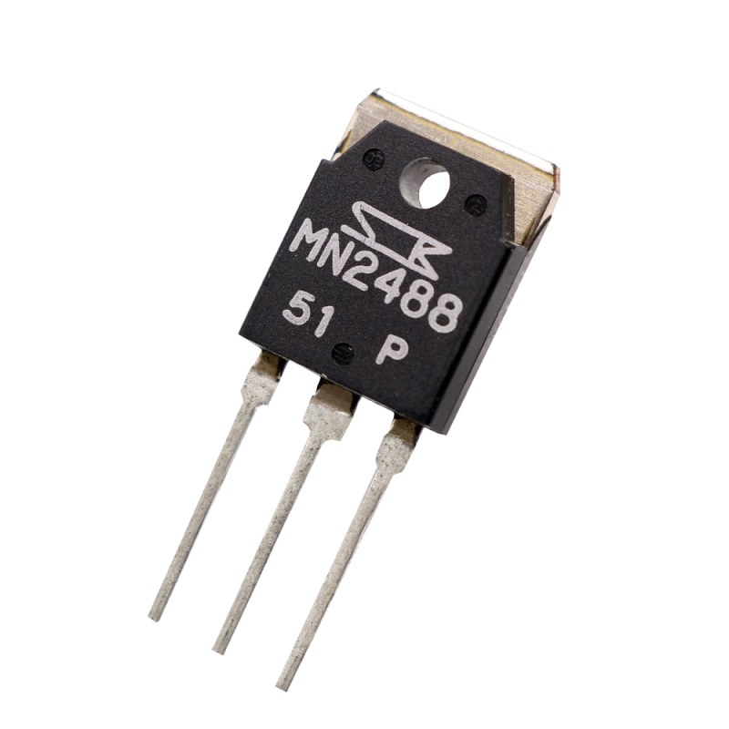

ترانزیستور قدرت MN2488 نوع NPN تایوانی مارک SANKEN پکیج TO-3P
کد کالا: 2111002197
ترانزیستور قدرت MN2488 نوع NPN تایوانی مارک SANKEN پکیج TO-3P ولتاژ 150V جریان 10A

Type Designator: MN2488
Material of Transistor: Si
Polarity: NPN Darlington
Maximum Collector Power Dissipation (Pc): 150 W
Maximum Collector-Base Voltage |Vcb|: 160 V
Maximum Collector-Emitter Voltage |Vce|: 150 V
Maximum Emitter-Base Voltage |Veb|: 5 V
Maximum Collector Current |Ic max|: 10 A
Transition Frequency (ft): 55 MHz
Collector Capacitance (Cc): 95 pF
Forward Current Transfer Ratio (hFE), MIN: 5000
Noise Figure, dB: -

  • مسعود احمدی | 6 ماه پیش خریدار
    یه سوال از پشتیبانی:
    -- چرا موقع گرفتن rating یا نرخ بهره با مولتی متر عدد بسیار کمتری نسبت به hfe دیتا شیت نشون میده ؟
    • پشتیبانی | 6 ماه پیش
      مسعود احمدی سلام و احترام، مقدار hFE درج‌شده در دیتاشیت ترانزیستور MN2488 تحت شرایط آزمایش مشخص مانند جریان کلکتور و ولتاژ کلکتور-امیتر معین و در دمای کنترل‌شده اندازه‌گیری می‌شود. در حالی‌که مولتی‌مترها در حالت تست hFE معمولاً با جریان بسیار کم (در حد چند میلی‌آمپر یا کمتر) و بدون اعمال شرایط استاندارد دیتاشیت اندازه‌گیری انجام می‌دهند. از آنجا که ترانزیستورهای قدرت مانند MN2488 در جریان‌های بالاتر بهره واقعی خود را نشان می‌دهند، طبیعی است که مقدار نمایش‌داده‌شده توسط مولتی‌متر به‌مراتب کمتر از محدوده hFE اعلام‌شده در دیتاشیت باشد.
