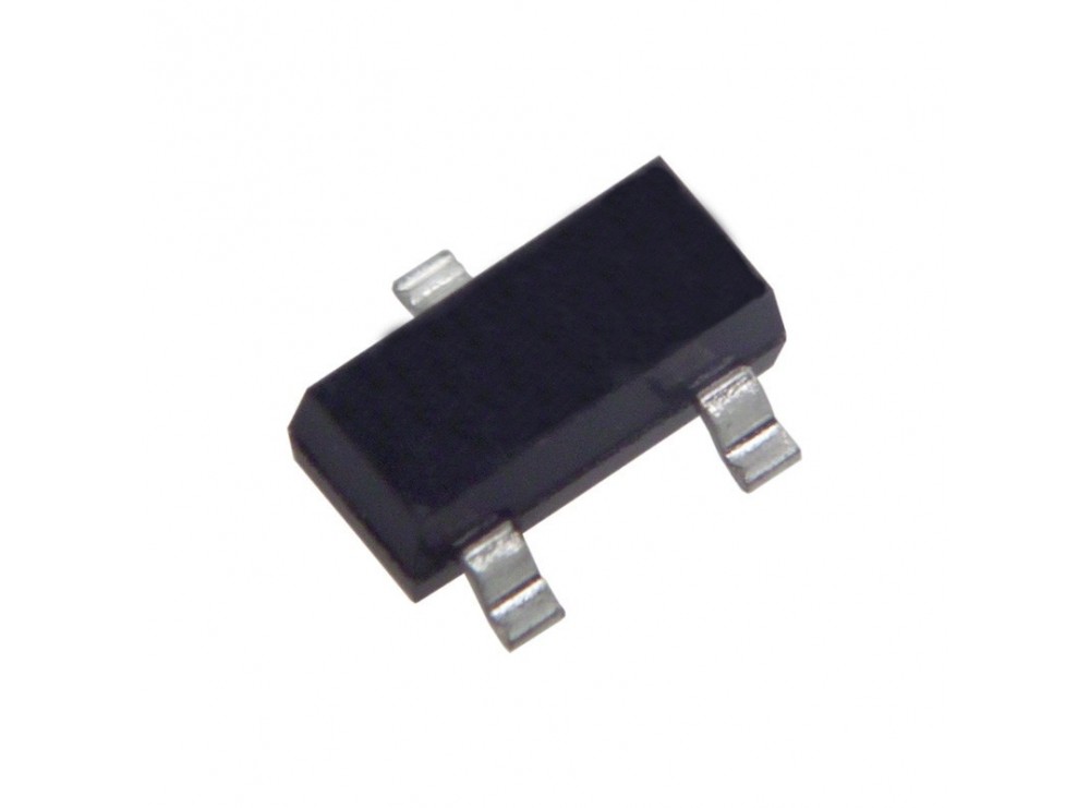

ماسفت Si2302 از نوع N-Channel enhancement mode بوده و با استفاده از فناوری TrenchMOS طراحی شده است. این ماسفت با قابلیت سوئیچینگ بسیار سریع، سطح منطقی ورودی (Logic-level gate) و مقاومت پایین در حالت روشن (RDS(on))، گزینه‌ای ایده‌آل برای مدارهای مدیریت انرژی، DC-DC کانورترها، و کلیدهای بار در بردهای فشرده SMD است. پکیج SOT-23 به‌دلیل ابعاد کوچک، آن را برای کاربردهای پرتابل و مونتاژ ماشینی بسیار مناسب می‌سازد. توانایی عبور جریان تا 2.5 آمپر و حداکثر ولتاژ درین-سورس 20 ولت از ویژگی‌های اصلی این قطعه هستند.
  • نوع قطعه: N-Channel MOSFET
  • فناوری ساخت: TrenchMOS
  • پکیج: SOT-23 (سه‌پایه)
  • ولتاژ درین-سورس (VDS): 20V
  • ولتاژ گیت-سورس (VGS): ±8V
  • جریان خروجی پیوسته (ID) در 25°C: حداکثر 2.5A
  • جریان خروجی لحظه‌ای (IDM): حداکثر 10A (پالس کوتاه)
  • مقاومت روشن (RDS(on)) در VGS=4.5V: حداکثر 85mΩ
  • مقاومت روشن (RDS(on)) در VGS=2.5V: حداکثر 115mΩ
  • ولتاژ آستانه گیت (VGS(th)): حداقل 0.65V
  • بار گیت کل (Qg): حدود 5.4nC در 4.5V
  • ظرفیت ورودی (Ciss): حدود 230pF
  • زمان تاخیر روشن شدن (td(on)): حداکثر 20ns
  • زمان تاخیر خاموش شدن (td(off)): حداکثر 100ns
  • ولتاژ دیود داخلی (VSD): حداکثر 1.2V در 1.6A
  • توان مصرفی (Ptot): حداکثر 0.83W در 25°C
  • مقاومت حرارتی تا لحیم (Rθ(j-sp)): 150°C/W
  • دمای کاری: از -65°C تا +150°C

Mounting Style: SMD/SMT
Package / Case: SOT-23-3
Number of Channels: 1 Channel
Transistor Polarity: N-Channel
Vds - Drain-Source Breakdown Voltage: 20 V
Id - Continuous Drain Current: 2.5 A
Rds On - Drain-Source Resistance: 56 mOhms
Vgs - Gate-Source Voltage: 8 V
Qg - Gate Charge: 5.4 nC
Pd - Power Dissipation: 830 mW
Configuration: Single
Channel Mode: Enhancement
Height: 1 mm
Length: 3 mm
Product: MOSFET Small Signal
Transistor Type: 1 N-Channel
Width: 1.4 mm
 Brand: Nexperia
Forward Transconductance - Min: 8 S
Fall Time: 34 ns
Product Type: MOSFET
