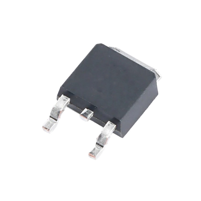

ماسفت قدرت N-Channel با ولتاژ 30V، جریان 88A، پکیج TO-252، مناسب برای مبدل‌های DC-DC و مدارهای سوئیچینگ پرجریان.
115,000 ریال
NTD4805NG یک ماسفت قدرت کانال N است که برای کاربردهای سوئیچینگ توان بالا و مبدل‌های DC-DC با راندمان بالا طراحی شده است. این قطعه با مقاومت روشن بسیار پایین 5 میلی‌اهم در ولتاژ گیت 10 ولت، تلفات هدایتی را به حداقل رسانده و باعث کاهش تولید حرارت در مدار می‌شود. قابلیت تحمل جریان پیوسته تا 88 آمپر در دمای کیس 25 درجه سانتی‌گراد، این ماسفت را برای کاربردهای پرجریان مانند منابع تغذیه، درایور موتور و سیستم‌های مدیریت توان مناسب کرده است. بار گیت پایین و ظرفیت‌های داخلی بهینه‌شده، موجب عملکرد مناسب در فرکانس‌های سوئیچینگ بالا شده و راندمان کلی مدار را افزایش می‌دهد. پکیج TO-252 یا DPAK نیز امکان نصب SMD، انتقال حرارت مناسب و استفاده در طراحی‌های فشرده را فراهم می‌کند.
  • نوع ترانزیستور: MOSFET کانال N
  • مدل: NTD4805NG
  • پکیج: TO-252 (DPAK)
  • نوع نصب: SMD
  • ولتاژ درین به سورس (VDS): 30V
  • ولتاژ گیت به سورس (VGS): ±20V
  • حداکثر جریان درین پیوسته در TC=25°C: 88A
  • حداکثر جریان درین پیوسته در TC=85°C: 68A
  • حداکثر جریان درین پیوسته در TA=25°C: 16A
  • حداکثر جریان درین پیوسته در TA=85°C: 12.6A
  • حداکثر جریان پالسی درین: 175A
  • حداکثر توان تلفاتی در TC=25°C: 66W
  • حداکثر توان تلفاتی در TA=25°C: 2.24W
  • مقاومت روشن RDS(on) در VGS=10V: 5mΩ
  • مقاومت روشن RDS(on) در VGS=4.5V: 7.4mΩ
  • حداقل ولتاژ آستانه گیت: 1.5V
  • حداکثر ولتاژ آستانه گیت: 2.5V
  • هدایت مستقیم (gFS): 17S
  • ظرفیت ورودی (Ciss): 2865pF
  • ظرفیت خروجی (Coss): 610pF
  • ظرفیت انتقال معکوس (Crss): 338pF
  • بار کل گیت در VGS=4.5V: 26nC
  • بار کل گیت در VGS=11.5V: 48nC
  • بار گیت به سورس (Qgs): 8.28nC
  • بار گیت به درین (Qgd): 8.36nC
  • زمان تأخیر روشن شدن در VGS=4.5V: 18.3ns
  • زمان افزایش: 101.5ns
  • زمان تأخیر خاموش شدن: 16.3ns
  • زمان کاهش: 10.6ns
  • انرژی آوالانچ تک پالسی: 288mJ
  • حداکثر جریان دیود داخلی: 55A
  • حداکثر dV/dt: 6V/ns
  • مقاومت حرارتی پیوند به کیس: 2.25°C/W
  • دمای کاری پیوند: -55°C تا +175°C
ماسفت NTD4805NG برای مدارهایی طراحی شده است که نیاز به عبور جریان‌های بالا با کمترین تلفات توان دارند. مقاومت روشن بسیار پایین و قابلیت سوئیچینگ مناسب، این قطعه را به گزینه‌ای ایده‌آل برای منابع تغذیه و تجهیزات قدرت تبدیل کرده است.
  • مبدل‌های کاهنده Buck Converter
  • مبدل‌های DC-DC پرجریان
  • منابع تغذیه سوئیچینگ SMPS
  • مدارهای تغذیه پردازنده و FPGA
  • درایور موتورهای DC و BLDC
  • سیستم‌های مدیریت باتری BMS
  • تجهیزات مخابراتی و صنعتی
  • کنترل بارهای پرجریان
  • UPS و اینورترهای کم‌ولتاژ
  • سوئیچینگ بار توسط میکروکنترلرها
