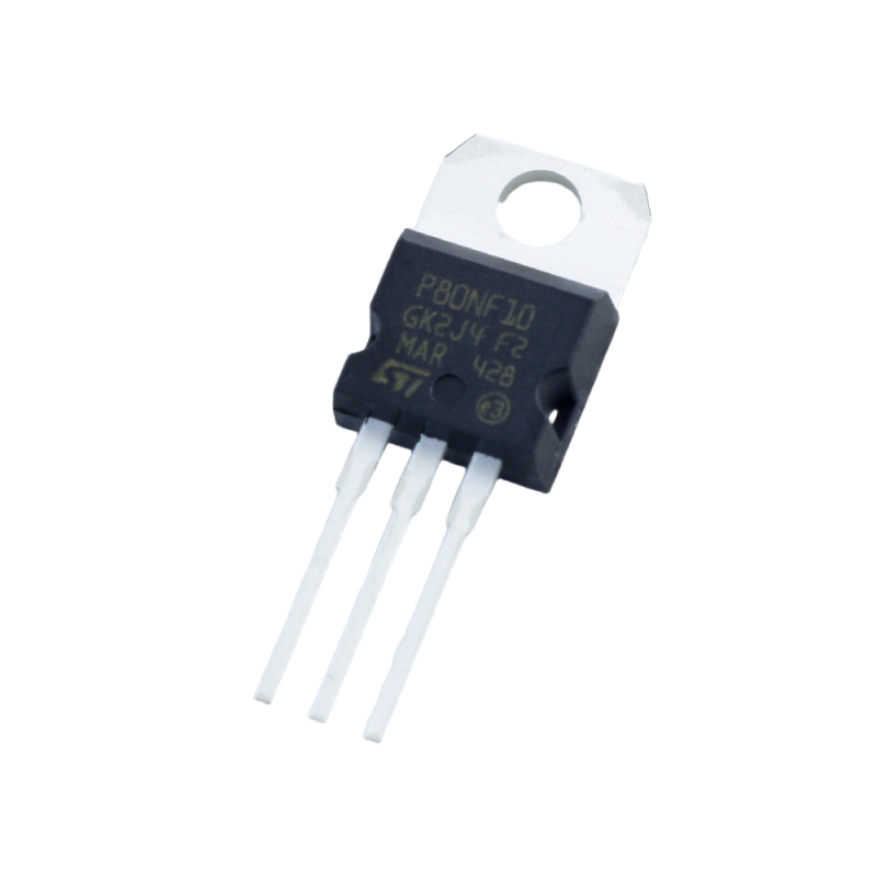

ماسفت قدرت STP80N10 نوع N-Channel پکیج TO-220
کد کالا: 2111001568
ترانزیستور MOSFET قدرت توان بالا با ولتاژ تحمل 100V و جریان 80A که برای سوییچینگ سریع، راندمان بالا و بارهای سنگین
1,020,000 ریال
ترانزیستور STP80NF10 از خانواده STripFET شرکت STMicroelectronics است و به‌صورت ویژه برای کاربردهای قدرت بالا و سوییچینگ با تلفات پایین طراحی شده است. ساختار STripFET با کاهش مقاومت در حالت روشن، باعث افزایش راندمان و کاهش حرارت در بارهای سنگین می‌شود. این قطعه با تحمل ولتاژ 100V و جریان 80A در شرایط استاندارد، گزینه‌ای مناسب برای طراحی مبدل‌های DC-DC، سیستم‌های UPS، کنترل موتورهای صنعتی و منابع تغذیه سوییچینگ است. زمان‌بندی کلیدزنی سریع و ظرفیت ورودی کنترل‌شده، امکان استفاده در مدارهایی با تغییرات سریع ولتاژ و جریان را فراهم می‌کند. این MOSFET همچنین با پکیج TO-220 امکان انتقال حرارت مطلوب، نصب آسان و قابلیت اتصال روی هیت‌سینک را ارائه می‌دهد که برای پروژه‌های صنعتی و نیمه‌صنعتی بسیار کاربردی است.

  • طاها دهقان | 8 ماه پیش
    این ماسفت چه مقدار توانی رو پشتیبانی می‌کنه
    اکثر قطعات به جز نهایت ولتاژ و نهایت جریان یه توان هم دارند که توی توضیحات چیزی درباره اش گفته نشده
    فقط درباره توان اتلافی گرمای ماسفت یک سری مطلب گفته شده
    • پشتیبانی | 8 ماه پیش
      طاها دهقان سلام و احترام، ماسفت STP80NF10 مانند سایر ماسفت‌ها «توان عبوری ثابت» ندارد و محدودیت اصلی آن ولتاژ، جریان و توان اتلافی است. عددی که به‌عنوان توان ذکر می‌شود همان توان اتلافی گرمایی روی خود ماسفت است که در شرایط ایده‌آل و با هیت‌سینک مناسب حدود ۱۵۰ وات اعلام می‌شود. توان واقعی که می‌توانید به بار بدهید به ولتاژ کاری، جریان عبوری، مقدار Rds(on)، نحوه سوئیچ‌کردن و خنک‌کاری بستگی دارد، بنابراین بار می‌تواند چند صد وات باشد به شرطی که اتلاف حرارتی ماسفت از حد مجاز فراتر نرود.
