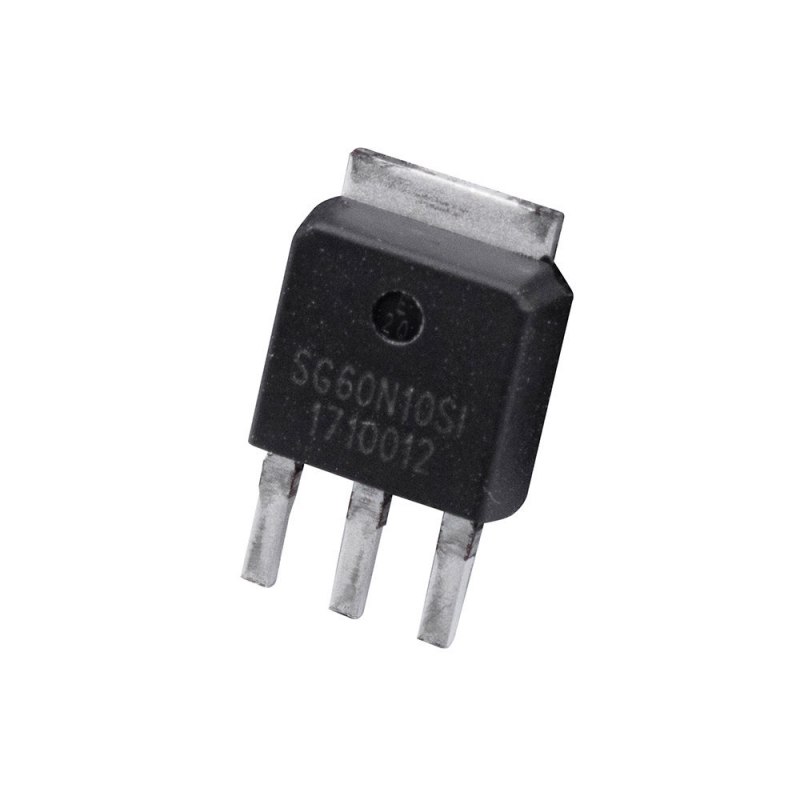

ماسفت SG60N10SI نوع N-Channel تایوانی مارک SiliconGear پکیج TO-251-3S
کد کالا: 2111001231
ماسفت SG60N10SI یک ترانزیستور قدرت N-Channel با ولتاژ 60V، پکیج SMD مدل TO-251-3S (IPAK) و فناوری Trench MOSFET از برند SiliconGear است که برای مبدل‌های DC-DC، کنترل موتور، منابع تغذیه سوئیچینگ و تجهیزات الکترونیک قدرت طراحی شده است.

ماسفت SG60N10SI از محصولات SiliconGear بوده و با استفاده از فناوری Trench MOSFET طراحی شده است تا مقاومت روشن پایین، تلفات هدایت کم و راندمان بالایی در مدارهای سوئیچینگ ارائه دهد. این قطعه با ولتاژ کاری 60 ولت، گزینه‌ای مناسب برای استفاده در منابع تغذیه سوئیچینگ، مبدل‌های DC-DC، کنترل‌کننده‌های موتور، Load Switch و تجهیزات صنعتی است.  این ماسفت در پکیج TO-251-3S (IPAK) عرضه می‌شود که ضمن اشغال فضای کمتر نسبت به TO-220، امکان انتقال مناسب حرارت به برد مدار چاپی را نیز فراهم می‌کند. همچنین ظرفیت‌های خازنی پایین و بار گیت مناسب، عملکرد مطلوبی در کاربردهای سوئیچینگ با فرکانس متوسط و بالا فراهم می‌سازد.
  • برند: SiliconGear
  • مدل: SG60N10SI
  • نوع قطعه: Power MOSFET
  • نوع کانال: N-Channel
  • نوع عملکرد: Enhancement Mode
  • حداکثر ولتاژ درین به سورس (VDS): 60V
  • حداکثر جریان درین (ID): 49A (طبق دیتاشیت رسمی)
  • حداکثر ولتاژ گیت به سورس (VGS): ±20V
  • ولتاژ آستانه گیت (VGS(th)): 2.5V (حداکثر)
  • مقاومت روشن RDS(on): 13mΩ حداکثر در VGS=10V
  • مقاومت روشن RDS(on): 16mΩ حداکثر در VGS=4.5V
  • توان تلفاتی (PD): 52.1W
  • ظرفیت ورودی (Ciss): 2037pF
  • ظرفیت خروجی (Coss): 160pF
  • ظرفیت انتقال معکوس (Crss): 78pF
  • بار کل گیت (Qg): 38nC
  • بار گیت به سورس (Qgs): 5.7nC
  • بار گیت به درین (Qgd): 8.5nC
  • حداکثر دمای پیوند (TJ): 150°C
  • پکیج: TO-251-3S (IPAK)
  • نوع نصب: SMD / SMT
ماسفت SG60N10SI برای سوئیچینگ سریع و کنترل توان در بردهای SMD طراحی شده و به دلیل مقاومت روشن پایین و راندمان بالا، در انواع منابع تغذیه و تجهیزات الکترونیک قدرت مورد استفاده قرار می‌گیرد.
  • منابع تغذیه سوئیچینگ (SMPS)
  • مبدل‌های DC-DC
  • کنترل موتور DC و BLDC
  • Load Switch
  • سیستم‌های مدیریت باتری (BMS)
  • UPS
  • تجهیزات صنعتی
  • تجهیزات مخابراتی
  • مدارات الکترونیک قدرت
