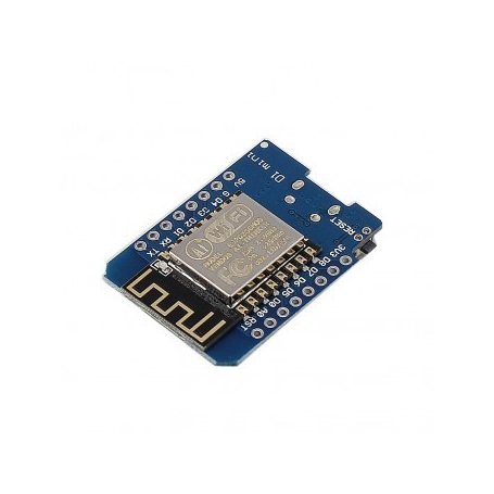

برد توسعه Wemos D1 Mini دارای کانکتور Micro-USB
کد کالا: 3011012017
انتخاب مناسب برای پروژه‌های اینترنت اشیاء IOT با توجه به ابعاد کوچک و مصرف انرژی پایین دارای حافظه داخلی 4 مگابایت و ولتاژ کاری 3.3 ولت
43 رای‌دهنده
81 دیدگاه
6,290,000 ریال
برد وایفای کنترلی Wemos D1 Mini بر پایه ESP8266 که یک تراشه وای فای است طراحی شده است. این برد با نرم افزار آردوینو سازگار است. میتوانید کدهای نوشته‌شده برای آردوینو را روی این برد اجرا کنید. همچنین ابعاد کوچک و مصرف انرژی برد Wemos D1 Mini باعث شده انتخاب مناسبی برای پروژه‌های اینترنت اشیا IOT باشد.
حافظه داخلی : 4MB
پروتکل ارتباطی : SPI - I2C
فرکانس کاری : 2.4 گیگاهرتز
ولتاژکاری: 3.3 ولت
مبدل سریال :CH340
ابعاد:35 * 25 میلی متر
ویژگی‌
کاملاً سازگار با Arduino IDE و NodeMCU
وای‌فای داخلی 2.4GHz با پشتیبانی از حالت‌های Station / AP / AP+Station
آنتن داخلی PCB با برد مناسب
مصرف کم انرژی، مناسب برای پروژه‌های باتری‌خور و قابل‌حمل
طراحی کوچک اما پرقدرت با قابلیت توسعه بالا
کاربرد
کنترل وسایل خانه از راه دور
سیستم‌های اتوماسیون خانگی (Home Automation)
ربات‌های هوشمند و خودروهای کنترلی
شبکه‌های سنسوری بی‌سیم
پروژه‌های DIY و آموزشی در زمینه IoT
مانیتورینگ محیط و دیتا لاگر
This is a new version of the high-performance 2.4G Wi-Fi development board based on the ESP-12F and CH340G. After installing the hardware package for this development board on Arduino-1.6.5 IDE, you can use the IDE to program and design.
- Specially supply for Arduino lover.
- Compatible with Arduino, you can use the Arduino IDE directly.
- Compatible with Nodemcu
- It makes you easier and faster to complete the project of Wi-Fi remote home appliances.
- Wireless Upload Program available.
- It is built based on the mature and popular ESP8266 technology. You can take advantage the abundant resources available on the web.
- It has built-in USB-TTL serial with super reliable industrial strength CH340G for superior stability on all supported platforms.
- Antenna Type: Built-in PCB antenna is available.
- Wireless Network Mode: station / soft AP / SoftAP + station.
- Wireless criteria: 802.11 b / g / n.
- WIFI @ 2.4 GHz, support for WPA / WPA2 security mode.
- Working voltage: 3.3V
- IO logic level: 3.3V
- Micro USB socket input current: 500mA (MAX)
- ADC pin (A0) input voltage: 0-3.3V
- Flash capacity: 4M Bytes
- Clock frequency: 80MHz or 160MHz
- Applications: Smart Car, Home automation, Sensor networks, Industrial wireless control
