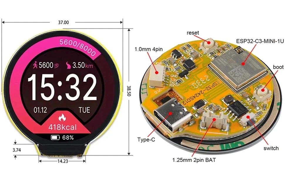

ماژول توسعه ESP32-C3-MINI-1U یک برد هوشمند مبتنی بر تراشه ESP32-C3 است که قابلیت‌های پردازشی، ارتباطات بی‌سیم و نمایشگر رنگی را در یک مجموعه فشرده ترکیب می‌کند. این برد به یک نمایشگر گرد 1.28 اینچی IPS با رزولوشن 240×240 پیکسل مجهز شده که تصاویر و رابط‌های گرافیکی را با کیفیت و زاویه دید مناسب نمایش می‌دهد. بهره‌گیری از ارتباط WiFi و Bluetooth Low Energy امکان اتصال به شبکه، تجهیزات هوشمند و اپلیکیشن‌های موبایل را فراهم می‌سازد. نمایشگر توسط درایور GC9A01 کنترل شده و نسخه لمسی آن از کنترلر CST816S بهره می‌برد. وجود رابط USB Type-C فرآیند برنامه‌ریزی و تغذیه برد را ساده کرده و حافظه Flash داخلی 4MB فضای کافی برای توسعه انواع پروژه‌های اینترنت اشیا، تجهیزات پوشیدنی، سیستم‌های مانیتورینگ و رابط‌های کاربری گرافیکی را در اختیار توسعه‌دهندگان قرار می‌دهد. طراحی جمع‌وجور و نمایشگر دایره‌ای این محصول، آن را برای ساخت تجهیزات مدرن و محصولات تجاری بسیار مناسب کرده است.
  • ماژول پردازشی: ESP32-C3-MINI-1U
  • معماری پردازنده: RISC-V
  • فرکانس پردازنده: تا 160MHz
  • حافظه SRAM برابر 400KB
  • حافظه ROM برابر  384KB
  • حافظه Flash برابر  4MB
  • ارتباط بی‌سیم: WiFi 2.4GHz
  • بلوتوث: Bluetooth LE
  • نوع نمایشگر: TFT IPS رنگی
  • اندازه نمایشگر: 1.28 اینچ
  • شکل نمایشگر: دایره‌ای
  • تعداد رنگ: 16Bit
  • رزولوشن: 240×240 Pixel
  • درایور نمایشگر: GC9A01
  • قطر ناحیه نمایش: 32.4mm
  • ولتاژ کاری: 5V
  • جریان مصرفی: 100mA
  • رابط برنامه‌ریزی و تغذیه: USB Type-C
  • ابعاد ماژول: 38.5 × 37.0mm
  • دمای کاری: -20°C تا +70°C
  • دمای نگهداری: -30°C تا +80°C

  • مهدی نجفی | 2 هفته پیش
    تاچ هست؟
    • پشتیبانی | 2 هفته پیش
      مهدی نجفی سلام و احترام، خیر، نمایشگر ۱.۲۸ اینچی این ماژول لمسی نیست و قابلیت دریافت فرمان از طریق لمس صفحه را ندارد.
  • نیما دلیر | 2 ماه پیش خریدار
    سلام من این برد رو خریدم از دستم افتاد السیدیش شکست ... قطعه السیدی شو یدکی ندارید؟ من السیدی گرد دارم ۱۲ پین مشابه خودش ولی این ۱۶ پین داره و نمیدونم کدوم مسیر های اصلی برای تصویر داخل این ۱۶ مسیره که سیم کشی کنم ... داخل دیتاشیت هم مسیر های السیدی نبود شما منبع ای ندارید یا نمیدونید کدوم مسیر ها اصلی هستن و هر کدوم چه اسمی دارن تا بتونم تعویض کنم السیدی شو
    • پشتیبانی | 2 ماه پیش
      نیما دلیر سلام و احترام، متأسفانه LCD یدکی ۱۶ پین مخصوص این برد در حال حاضر موجود نیست. همچنین اطلاعات رسمی و شماتیک قابل استنادی از پین‌آوت فلت ۱۶ پین این نمایشگر ارائه نشده است؛ بنابراین تعیین مسیرهای تغذیه، SPI، بک‌لایت و سایر پایه‌ها با اطمینان امکان‌پذیر نیست. صرفاً مشابه بودن ابعاد نمایشگر ۱۲ پین برای جایگزینی کافی نیست و سیم‌کشی بدون مشخصات دقیق می‌تواند به نمایشگر یا برد آسیب بزند.

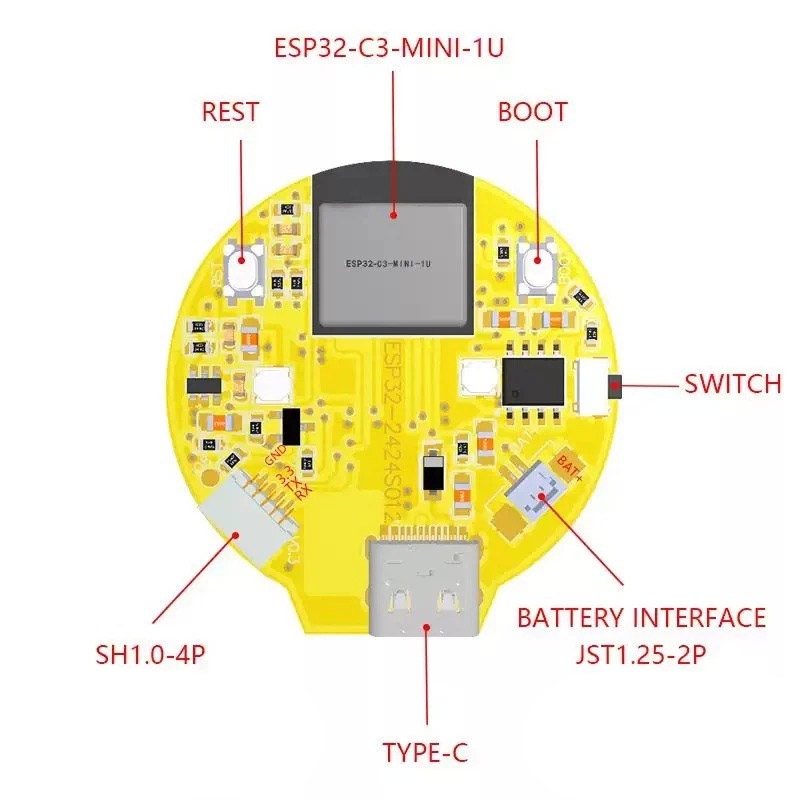

  • مسعود خلیلی | 5 ماه پیش خریدار
    لطفا دیتا شیت خود محصول رو هم بزارید ( الان فقط دیتا شیت esp) گذاشته شده و یا لااقل بفرمایید کدوم پینها به عنوان tx و rx بر روی کانکتور sh قرار گرفته. ممنون
    • پشتیبانی | 5 ماه پیش
      مسعود خلیلی سلام متاسفانه دیتاشیت جامعی در این زمینه از سی سازنده ارائه نشده است.
