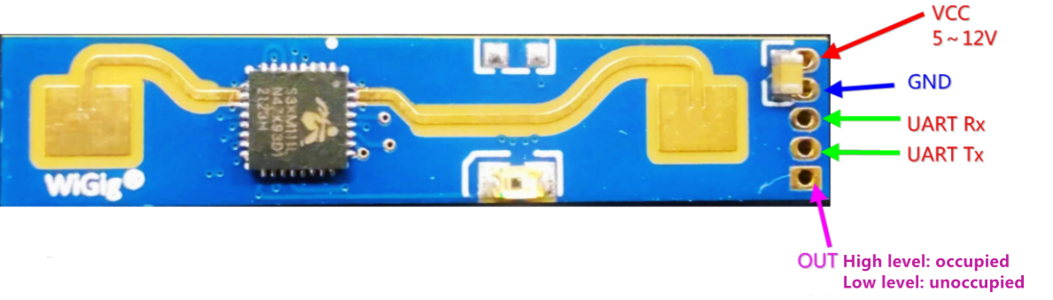

  • ولتاژ تغذیه: 5V DC
  • رابط ارتباطی: UART (Serial)
  • خروجی: دیجیتال / داده سریال
  • آنتن: PCB داخلی
  • مصرف توان: کم

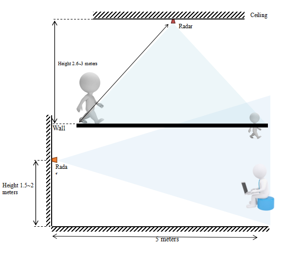

  • امکان نصب سقفی و دیواری

Supports various installation methods such as ceiling hanging and wall hanging

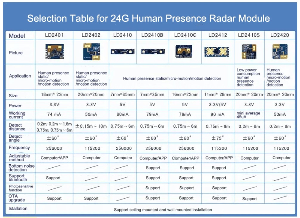

      مهران خلیلی سلام و احترام، برای HLK-LD2410B حداکثر فاصله تشخیص اعلام‌شده ۵ متر است؛ اما این مقدار برای شرایط و کاربردهای داخلی تعریف شده و سازنده عملکرد دقیق و تضمین‌شده‌ای برای فضای باز اعلام نکرده است. بنابراین نمی‌توان ۵ متر را به‌عنوان برد دقیق و مؤثر در فضای باز تضمین کرد. همچنین برد در تمام مدل‌های راداری یکسان نیست و بسته به مدل متفاوت است؛ برای مثال برخی مدل‌های جدیدتر همین سازنده برد اسمی بیشتری دارند. برای تشخیص مطمئن در فضای باز باید مدلی انتخاب شود که سازنده صراحتاً کاربرد Outdoor و برد آن را مشخص کرده باشد.
