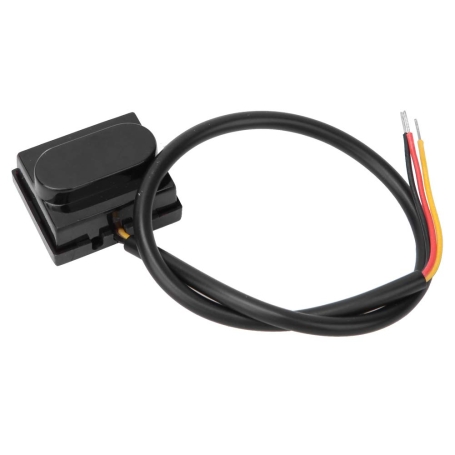

سنسور مادون قرمز تشخیص حرکت XKC-001A-T-Z5
کد کالا: 3011026013
سنسور مادون قرمز XKC-001A infrared motion sensor هوشمند با قابلیت تشخیص اجسام بدون تماس و خروجی دیجیتال قابل تنظیم تا فاصله 150 سانتی‌متر

سنسور مدل XKC-001A-T-Z5 یک سوئیچ هوشمند مادون قرمز غیر تماسی با خروجی چندحالته شامل سطح دیجیتال (HIGH/LOW)، خروجی NPN و پالس است. این سنسور با استفاده از اصل بازتاب مادون قرمز از سطوح، حضور اشیا یا افراد را در محدوده تشخیص خود شناسایی کرده و خروجی متناسب را فعال می‌کند. طراحی بدون تماس آن، باعث افزایش طول عمر و کاهش استهلاک مکانیکی می‌شود. با فشردن کلید کالیبراسیون تعبیه‌شده، می‌توان محدوده تشخیص را به‌صورت خودکار تنظیم کرد که حتی پس از قطع برق نیز حفظ می‌شود. این سنسور مناسب استفاده در سیستم‌های روشنایی هوشمند، اتوماسیون صنعتی، تجهیزات پزشکی، و دستگاه‌های لمسی غیر فشاری است.
  • ولتاژ تغذیه: 5~12V DC
  • فاصله تشخیص: قابل تنظیم بین 2cm تا 150cm
  • روش تنظیم فاصله: با دکمه کالیبراسیون خودکار
  • زاویه تشخیص: 10 تا 15 درجه (زاویه مخروطی)
  • روش تشخیص: فعال (مادون قرمز بازتابی)
  • جریان کاری بدون بار: 5 تا 50mA (افزایش با فاصله بیشتر)
  • جریان خروجی سطح بالا: ≤ 1.2mA
  • جریان خروجی سطح پایین: ≤ 300mA
  • خروجی NPN در حالت قطع: 0mA
  • خروجی NPN در حالت فعال: جریان غرق ≤ 300mA
  • خروجی پالس: جریان ساکن <100µA یا <40µA، جریان کاری <100mA
  • حالت خروجی: سطح بالا/پایین، خروجی NPN، خروجی پالس
  • نشانگر وضعیت: LED قرمز هنگام شناسایی روشن می‌شود
  • محیط کار: تا 10000 لوکس نور خورشید و 3000 لوکس لامپ معمولی
  • دمای کاری: °C 75~ -10
  • دمای ذخیره‌سازی: °C 70~ -20
  • طول کابل: 25cm
  • جنس بدنه: پلی‌اتیلن (PE)
  • درجه حفاظت: IP55 (مقاوم در برابر گرد و غبار و پاشش آب)
این سنسور در طیف وسیعی از پروژه‌ها و سیستم‌های هوشمند که نیاز به شناسایی بدون تماس دارند به‌کار می‌رود. به‌ویژه در مواردی که استفاده از سنسورهای فشاری یا مکانیکی امکان‌پذیر نیست.
  • سیستم‌های روشنایی هوشمند (روشن و خاموش خودکار)
  • کنترل تجهیزات بدون تماس در محیط‌های بهداشتی
  • اتوماسیون صنعتی و خطوط تولید
  • سنسور حضور برای درب‌های اتوماتیک
  • پروژه‌های هوشمندسازی خانگی
  • تجهیزات پزشکی بدون تماس
  • لامپ‌های کابینتی و سنسور حرکتی در مبلمان
  • کنترل روشنایی در کمد، کشو یا ویترین
  • پروژه‌های DIY و آردوینو با ورودی دیجیتال
  • استفاده در محیط‌های پر گرد و غبار یا مرطوب
ولتاژ تغذیه: 12-5 ولت DC
فاصله تشخیص: 2 سانتی‌متر تا 150 سانتی‌متر قابل تنظیم
روش تنظیم فاصله تشخیص: با فشار دادن دکمه، فاصله تشخیص را به صورت خودکار کالیبره می‌کند و پس از خاموش شدن برق، می‌تواند حفظ شود
زاویه تشخیص: زاویه مخروطی 10 تا 15 درجه
روش تشخیص: فعال
جریان کاری بدون بار: 5 تا 50 میلی‌آمپر (هر چه فاصله تشخیص بیشتر باشد، جریان کاری بزرگتر می‌شود)
جریان خروجی سطح بالا: ≤ 1.2 میلی‌آمپر
جریان خروجی سطح پایین:≤ 300 میلی‌آمپر
جریان خروجی NPN در حالت قطع: 0 میلی‌آمپر
جریان خروجی NPN در حالت بسته: جریان غرق ≤ 300 میلی‌آمپر
خروجی پالس: جریان ساکن <100 میکروآمپر یا <40 میکروآمپر، جریان کاری <100 میلی‌آمپر
حالت خروجی: خروجی سیگنال سطح بالا و پایین / خروجی NPN برای تعداد سوئیچ / خروجی پالس
نشانگر: وقتی شناسایی انجام می‌شود، چراغ قرمز روشن می‌شود
محیط کار: روشنایی: 10000 لوکس نور خورشیدی، 3000 لوکس لامپ فیلامنتی (می‌تواند در معرض نور مستقیم خورشید در فاصله 1 متری از لامپ صرفه‌جویی در مصرف انرژی 1000 وات به طور عادی کار کند)
دمای کاری: -1075 درجه سلسیوس
دمای ذخیره‌سازی: -20 تا 70 درجه سلسیوس
طول کابل: 25 سانتی‌متر
جنس بدنه: PE
سطح محافظت: IP55
XKC-001A-T is a non-contact smart switch, infrared sensor with high and low level or NPN output. The sensor uses the principle of diffuse reflection of infrared light on objects: when people or objects insert the sensor set into the sensing area, the sensor emits a signal; The sensor turns off the output after a person or object leaves the detection area.
Power voltage: DC 5~12v
Induction distance: 2cm~~150cm adjustable
Sensing distance adjustment method: Press the button to automatically calibrate the sensing distance, which can be retained after power off
Detection Angle: Cone Angle 10~15°
Detection method: active
Working current without load: 5 ~ 50mA (the longer the sensing distance, the larger the working current)
High level output current: source current ≤ 1.2mA
Low level output current: sink current ≤ 300mA
NPN disconnection output current: 0mA
NPN closed output current: sink current ≤ 300mA
Pulse output: quiescent current <100uA or <40uA, working current <100mA
Output mode: high and low level signal output/switch quantity NPN output/pulse output
Indicator light: Detects that the red light is on
Working environment: lighting: 10000Lx sunlight, 3000Lx incandescent lamp (can work normally under direct sunlight 1 meter away from 1000W energy saving lamp)
Working temperature: -10~75℃
Storage temperature: -20~~70℃
Cable length: 25cm
Shell material: PE
Protection level: IP55
