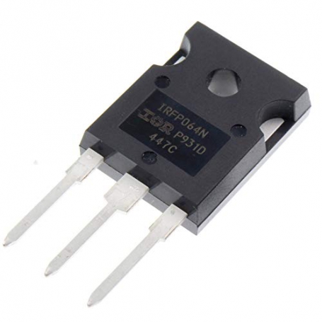

Type Designator: IRFP064NPBF
Type of Transistor: MOSFET
Maximum Power Dissipation (Pd): 300 W
Maximum Drain-Source Voltage |Vds|: 60 V
Maximum Gate-Source Voltage |Vgs|: 20 V
Maximum Gate-Threshold Voltage |Vgs(th)|: 4 V
Maximum Drain Current |Id|: 70 A
Maximum Junction Temperature (Tj): 175 °C
Total Gate Charge (Qg): 190 nC
Rise Time (tr): 190 nS
Drain-Source Capacitance (Cd): 3200 pF
Maximum Drain-Source On-State Resistance (Rds): 0.009 Ohm
پکیج
TO-247
پلاریته
N-CHANNEL

  • محمدصادق سپهری | بیش از 4 سال قبل
    شکل پکیج با عکس فرق دارد
    • ادمین | بیش از 4 سال قبل
      سلام، عکس محصول صرفا برای مشخص نمودن نوع پکیج ترانزیستور قرار داده شده است.
  • رضا میربیک سبزواری | بیش از 5 سال قبل
    سلام.سال نو مبارک. ترانزیستور irfp064 یک ترانزیستور 55ولت 110 امپر هست،ایا مشخصات اشتباه وارد شده یا اینکه این ترانزیستور فرق داره؟
    • حمید کیانی | 2ماه قبل
      سلام اگرirfp064است همان70آمپراست امااگرپسوندNداشته باشد110آمپرخواهدبود
    • ادمین | بیش از 5 سال قبل
      سلام، اطلاعات فوق از طرف سازنده ارائه شده است. دیتاشیت این ترانزیستور هم قرار داده شده است تا از مشخصات کامل آن اطلاع یابید.
