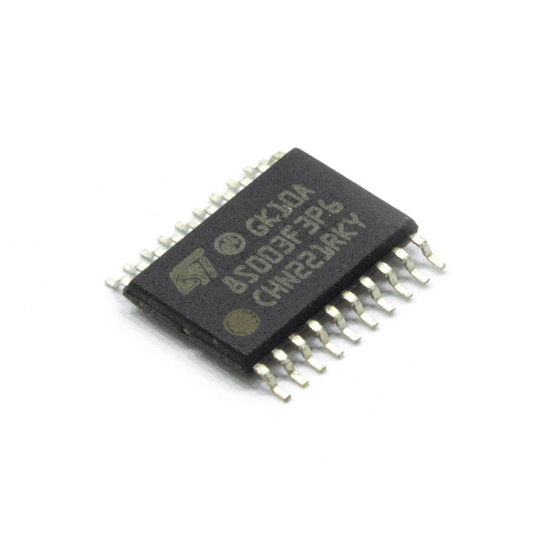

میکروکنترلر STM8S003F3P6 دارای هسته پردازنده 8 بیتی STM8 توسط شرکت STMicroelectronics ساخته شده است است و با فرکانس 16 مگاهرتز کار می کند. این میکروکنترلر 8 کیلوبایت حافظه FLASH روی تراشه را فراهم می کند. میکروکنترلر STM8S003F3P6 دارای 16 پین ورودی/خروجی و پروتکل های ارتباطی: I2C, SPI UART/USART می باشد.
میکروکنترلر STM8S003F3P6 دارای ولتاژ کاری 2.95 تا 5.5 ولت بوده و در محدود دمایی -40 تا +85 درجه سانتی گراد کار می کند.

    سلام برای من GK10A8S003F3P6 فرستاده شده، آیا تفاوتی ندارد؟
      محمد میراسمعیلی سلام ، همان قطعه می باشد (( 8S003F3P6 ))
