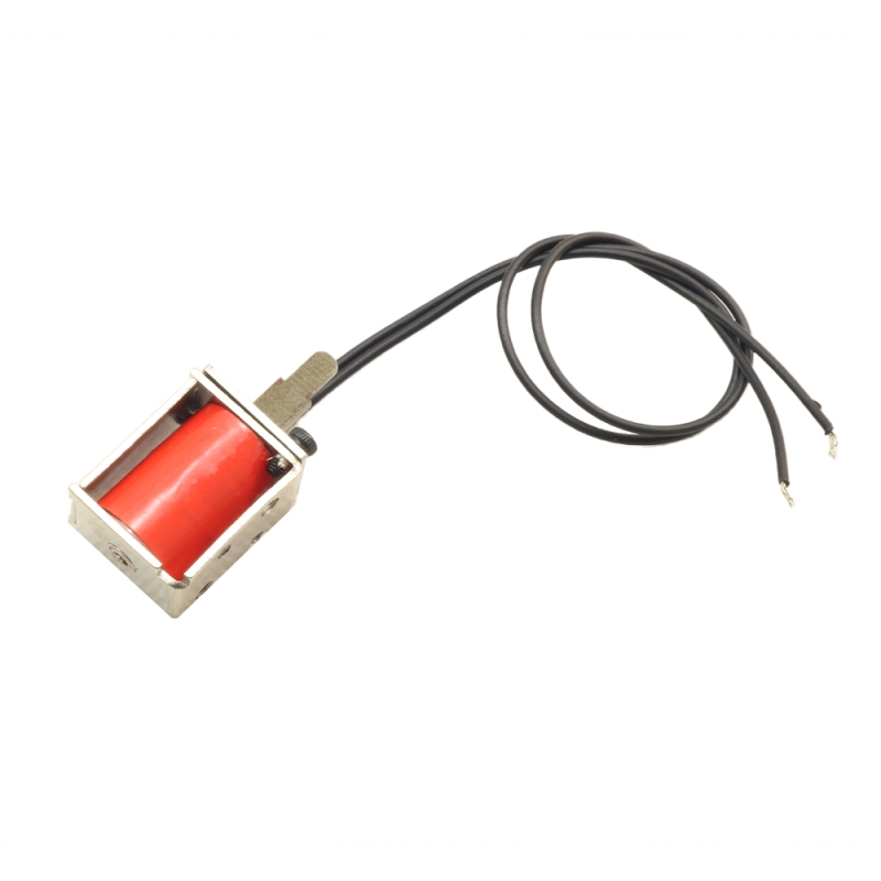

سلونوئید نیدل 24 ولت قرمز برای دستگاه‌های Pick & Place مانند Neoden
سلونوئید نیدل 24 ولت قرمز یکی از قطعات کلیدی در دستگاه‌های Pick & Place مانند Neoden و دیگر ماشین‌های مونتاژ SMD است. این سلونوئید وظیفه کنترل مسیر وکیوم یا جریان هوا را بر عهده دارد و نقش مهمی در دقت و سرعت چیدمان قطعات الکترونیکی ایفا می‌کند.
ولتاژ کاری: 24 ولت DC
جریان مصرفی: 88 میلی‌آمپر
مقاومت الکتریکی: 270 اهم ±10٪
زمان تخلیه: حداکثر 3 ثانیه (از فشار 300mmHg به 15mmHg در مخزن 100cc)
میزان نشتی: حداکثر 3mmHg/min (در فشار 300mmHg در مخزن 100cc)
سطح عایق: کلاس A (مقاومت مناسب در برابر جریان نشتی)
نوع عملکرد: نرمالی کلوز (NC) – در حالت عادی بسته
آزمایش طول عمر: 200,000 بار (12 ثانیه روشن، 5 ثانیه خاموش)
دمای کاری: 0 تا 50 درجه سانتی‌گراد
رطوبت کاری: حداکثر 75٪ RH
مناسب برای: کنترل جریان هوا (پنوماتیک)
دستگاه‌های Pick & Place مانند Neoden برای برداشتن و قرار دادن قطعات SMD
سیستم‌های خودکار مونتاژ PCB برای کنترل دقیق وکیوم
دستگاه‌های پنوماتیک و اتوماسیون صنعتی که نیاز به کنترل سریع هوا دارند
تجهیزات پزشکی و آزمایشگاهی برای کنترل جریان هوا یا سیالات

Rated voltage: DC24.0V
Rated Current: 88mA
Resistance: 270Ω±10%
Exhaust time: Max. 3.0 seconds from 300mmHg reduce to 15mmHg at 100cc tank
Leakage: Max. 3mmHg/min from 300mmHg at 100cc tank
Insulation level: A
Apply for: Air
Life test: 200,000 Times (12s on and 5s off)
Environment: 0~50℃ ,75%RH
Type: Normally closed
